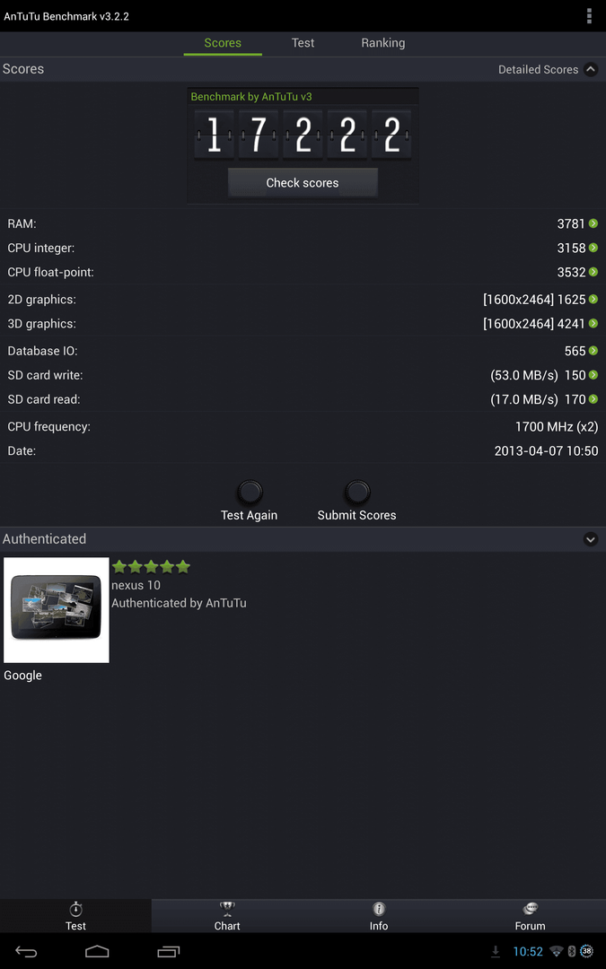

Nach einigen Tagen mit dem KTManta Kernel habe ich leider einige spontane Reboots gehabt (bin mir aber nicht sicher ob das vom Kernel kam - könnte auch mit LBE Security zu tun haben). Vorallem ist aber mit der Zeit das System wieder so rucklig geworden wie es war als ich den KTManta mit Aroma geflasht habe. Auch ein Wipe Cache und Wipe Dalvik brachten keine Besserung. Vorallem die Fensteranimationen und die Navigation waren einfach nicht mehr so smooth wie zuvor. Keine Ahnung an was das genau lag. (zugegebener Maßen ist das jammern auf hohem Niveau - aber ich hatte es auf dem Nexus einfach schon besser gehabt)
Ich hab dann den vor ein paar Tagen aktuellen Trinity Kernel TX31 geflasht (es gibt inzwischen schon den TX32b). Gleich nach der Installation habe ich einen Benchmark laufen lassen und erhielt in Default-Einstellungen über 17200 Punkte (siehe Screenshot). Der Kernel läuft bisher perfekt - ich hoffe dass es so bleibt.
Der Benchmark offenbarte allerding eine wesentlich schlechtere SD Lesegeschwindigkeit. Nachdem ich in den Performance Einstellungen der ROM die Kerneleinstellungen überprüft habe fiel mir der niedrige SD Read ahead Wert auf. Der ist in Grundeinstellung auf 128kB eingestellt. Als ich den Wert wieder auf 512kb hochgestellt habe war zwar der SD Lesewert im Benchmark wieder top, nur erreichte ich dann nur noch 16900 Punkte (hab das nicht genauer untersucht).
Governor und Scheduler sind übrigens ondemand / sio als Kernel Default eingestellt gewesen.
Die Kernelwerte lassen sich übrigens problemlos in den Performance Einstellungen der Rom verwalten. (Die passende App vom Trinity Kernel scheint noch nicht richtig auf dem nexus 10 zu laufen)
