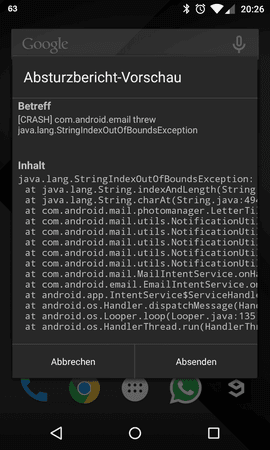

Neuste Nightly geflasht und spinnt mein Email Programm, nur bei mir so?
Bei mir läuft alles mit der Nightly vom 31.01
MfG - J.D
