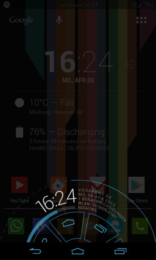

oh man ... auch unter Xylon gibt es den PIE-Bug:
attachment.php
Quelle: xda-developers - View Single Post - [ROM][4.2.2 JDQ39][Xylon][Official][Mako][Stable Nightlies][4/3]

Nice. Ist der PIE-Bug noch drin? Siehe hier.
Falls du den hier meinst, leider ja :(
Jedoch funktioniert der Recent Apps Button perfekt :)
