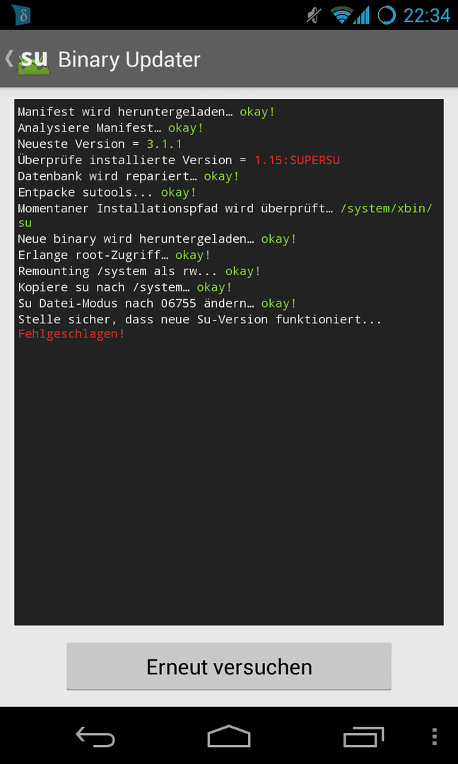

Hm ich habe es jetzt doch noch nicht auf gegeben.
Es muss doch eine möglichkeit geben von SuperSU auf Superuser zu wechseln..
Das versuche ich gerade auf der Version vom 5., um wenn Superuser klappt auf die 6. zu updaten.
Leider bekomme ich immer die Fehlermeldung wenn ich die Binary in Superuser updaten will.. weiß jemand Rat?
E: hab die Binary auch schon von Hand per Recovery installiert, aber auch dann klappt Superuser nicht.. es erscheint keine Anfrage wenn Root Rechte gebraucht werden
Hier war es genauso, aber das Neuaufsetzen dauert nicht mal 20 Minuten und ich bilde mir ein durch den Fullwipe sogar bessere Akkuleistung zu haben - also nur zu empfehlen :cool:
Gesendet von meinem Nexus 4 mit Tapatalk 2
Bin aber zu Faul alles neu ein zu stellen =(
Mit Übung geht das recht schnell ;)
@sinjaj: ich habs auch ohne FR hinbekommen... Das Problem sind die binaries. Aber frag mich nicht nach der genauen Reihenfolge. Letztendlich war es eine Deinstallation von SuperSU, Neuinstallation von Superuser (chainsdd) aus dem Market (um die Originalen Binaries wiederherzustellen) und dann ein reflash der letzten Nightly...
Hatte aber exakt die gleichen Probleme wie du. Irgendwann ging es dann.

Ich habs jetzt. Angefangen habe ich auf der Nightly vom 5. mit installiertem SuperSU.
Meine Vorgehensweise:
- Superuser installieren (glaube ich nicht notwendig)
- SuperSU mit der eingebauten Funktion deinstallieren
- Superuser Binaries runterladen und via Recovery flashen
- Nightly flashen
Jetzt klappt alles so wie es soll, das eingebaute SU von CM =)
E: habe Superuser jetzt wieder deinstalliert (über Einstellungen- Apps) und es klappt nach wie vor, also kann man sich das installieren von Superuser glaube ich sparen
