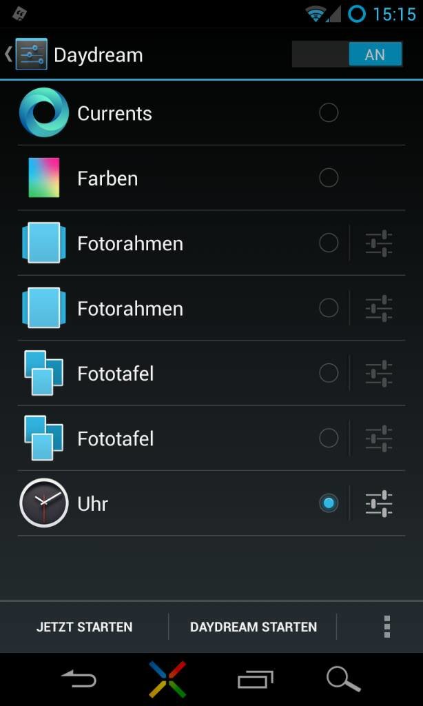

Ich weiß nicht seit wann das so ist aber bestimmte Optionen in Daydream sind doppelt. Die Frage ist nun zum einen, wo kommt das her und zum anderen, wie kriege ich das wieder weg?!

Da müssen ja fast die zugehörigen apks doppelt sein. Vieleicht bringts aber auch was, die Daten/Einstellungen für Daydream unter Einstellungen → Apps zu löschen?
Appropos doppelte APK:
Hast du die CM- UND die Stock-Kamera drauf?? Dan würde mich das da nämlich nicht wundern... :D
Edit:
Jap, sind die beiden Kameras / Gallerien. Hab mir gerade nochmal die Google-Cam neben die CM-Cam mit rein gezogen und habs jetzt auch doppelt.
Ich meine ja trotzdem er hat beide Kamera Apps installiert :D
Hab ich natürlich nicht ;)
Eine gallery reicht doch auch.
Interessanterweise hat ein Freund das nicht. Obwohl er auch die neuen gapps installiert hat. Ich vermute, die hat man nur dann doppelt, wenn man Daydream bei der Installation der neuen gapps aktiv hatte. Wäre zumindest logisch.

OK, nehme alles zurück! :D
Ich hab immer beide Cams. Die Stock wegen PhotoSphere und die Cyanogen Cam wegon der extra Funktionen. Und interessanterweise resultiert das genau in dem von dir geposteten Bild.
Ich glaube einfach, du hast auch die neuen gapps installiert.
Habe die Banks Gapps, aber daran liegt es bei mir nicht. Habe ich getestet.
Ich hab gestern einen Full-Wipe gemacht und hatte die zweite Cam noch nicht wieder installiert. Wo ich deinen Post gesehen hatte hab in die Daydream Einstellungen geschaut, da war alles OK. Dann hab ich um meine These zu prüfen die zweite Cam installiert, und siehe da, schon wars doppelt.
