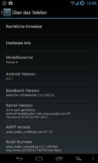

Ist die erste Rom dir ich auf dem n4 geflasht habe. Kann es am kernel liegen?
Gesendet von meinem Nexus 4 mit Tapatalk 2

Nein ich glaube eher weniger oder hast du einen anderen Kernel als den vom Rom geflasht

Ich hab den Franco Kernel #22 drauf.
Kann auch am Kernel liegen. Die Custom-Kernel laggen hier und da mal ... probier's mal mit einem anderen Kernel (Stock am Besten), um das auszuschließen.
