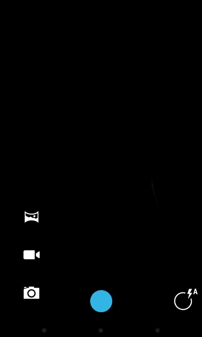

Moment mal... AOKP haben die alte Kamera- / Gallerie-App? Ich hatte zwar gehofft, dass sie die Kamera verbessern (die 4.2er ist nicht so dolle), aber AOKP ohne Photospheres und HDR? Das will ich wirklich nicht mehr missen... Ist das echt so bei AOKP? Gibt es die 4.2-Kamera irgendwo zum Laden? :/
Hast du die aktuellen gapps geflasht?
Ich hab nämlich die aktuell en
Wenn man sich die richtiges gapps flashed ist doch alles dabei ...
Dann liegt es wohl daran, dass ich noch zusätzlich die gApps mit Picasa Sync geflasht habe. Ich teste es mal mit der normalen gApps-Gallerie...
Update: Okay. sehr witzig. Die Gallerie aus AOKP genommen (es gibt keine in den gApps, nur in AOKP selbst) - es ist die 4.2 Kamera, aber: Keine Sphere. Gibt es nicht.
Bitte sagt mir, dass ich jetzt nicht noch mal von vorne anfangen muss -.-
Update 2: Diverse APKs aus dem Netz ausprobiert - die alte 4.2-App von Ende Oktober gibt mir zwar Spheren zur Auswahl, aber sie hat den alten Bug, dass das System auf Englisch stehen muss, damit es funktioniert.
:cursing::cursing::cursing:
Könnte mir jemand von euch bitte die Gallery.apk (wie auch immer sie jetzt heißt, gallery2 oder GoogleGallery oder sosntwie) hochladen? Ich bin jetzt echt am Verzweifeln, weil die Kamera das letzte war, was ich getestet habe - und alle anderen Einstellungen schon gemacht sind :mad2:

Handymeister schrieb:
was Du genau geflasht hast, weiß ich ja nun nicht. Aber korrekt wäre das aktuelle AOKP-ROM und dann die Google Apps vom 12.12.2012 --> Goo.im Downloads - Downloading gapps-jb-20121212-signed.zip
Dankeschön, aber ich glaube, das Problem liegt anderswo: ich habe geflasht, was du mir empfohlen hast. Danach aber noch das Picasa-Update! Ich habe mich vorher informiert, was dieses spezielle Picasa-gApps-Paket ist, und es wurde als Upgrade auf die Sync-Galerie beschrieben. Da ich den Sofort-Upload von Google nutze, wollte ich das natürlich haben. Ich vermute allerdings, das dabei dann nur die 4.2-Galerie dabei war. Nun möchte ich die 4.2-Kamera, aber was ich auch tue - ich bekomme sie nicht. Bestenfalls eben die APK aus der AOKP-Zip, aber dort habe ich (Screenshot) keine Sphere zur Auswahl...
--Kann ich ohne "Wipe" (ja...) direkt noch mal AOKP und die gApps drüberflashen? Soweit ich den Sinn des Factory Resets verstanden habe, müsste das doch gehen. Nur den DALVIC wipen und dann müsste es gehen?
Theoretisch schon, allerdings weiß ich auch nicht, was bei dir da alles schon kaputt geflashed wurde. Probieren geht über studieren. Und lass diesen Picasa-Kram weg. Verstehe ohnehin nicht, wofür der sein soll. Sofort Upload per G+ geht auch so und deine Picasa Alben sind auch ohne schön in der Gallery.
Edit: Und ich weiß nicht so recht, wo du dich über Picasa-Sync informiert hast, aber hier mal changelog zu den gapps vom 12.12:
installs Photosphere and Picasa sync on Mako (Nexus 4), Manta (Nexus 10) and Tuna (Galaxy Nexus, all variants).
Danke! Ich wusste nicht, dass Picasa und der G+-Upload etwas anderes sind, ich brauche nur den von G+. Außerdem habe ich nur nach den APKs geschaut - in der AOKP.zip ist die 4.2-Kamera, aber erst die gApps schalten die Sphere frei. Danke! :)

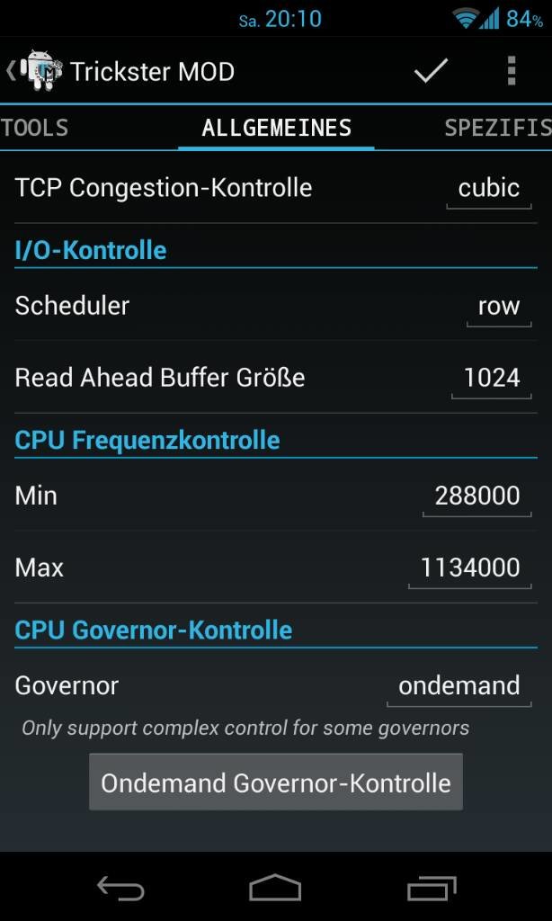

Wie sind bei euch so die CPU setting's, max - min. u.s.w
Gesendet von meinem Nexus 4 mit Tapatalk 2
Eigentlich kernel relevant.
Meine Einstellung siehe Anhang

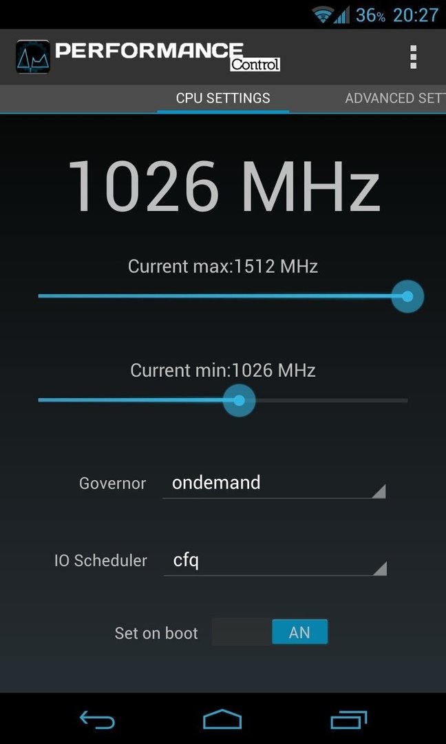

Und noch was:
Wenn ich meine performance control auf 500 noch was runterstelle als minimum steht sie beim neuen öffnen wieder auf 1026
Kann mir da jemand helfen?
gesendet von meinem AOKP Nexus 4
