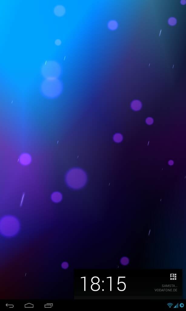

Hat jemand eine Idee, wie man im Tablet Modus in der Benachrichtigungsleiste das Datum richtig angezeigt kriegt?
Mit Paranoid selbst ist alles ok.
