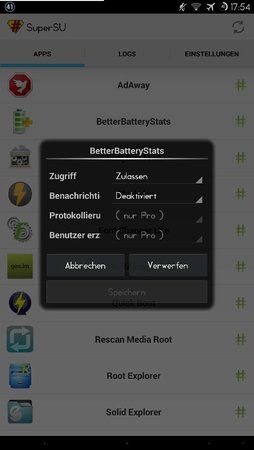

War bei der Rom nicht drauf. Hätte sein können das es ohne zusätzliche app geht. SuperSu binary will sich aktualisieren. wenn ich auf normal tap gehts nicht. Kann ich es so mit twrp flashen ohne das mir das ding im bootloop hängt :)
So lange Du einen SU Anfrage hast ist auch SU installiert, eines der ??2?? bekannten zumindest.
Was ist bei paranoid normal dabei? Aber eine super su app hab ich nicht gefunden.
Dann bist du vermutlich der einzige der in den Einstellungen ganz unten nix von super user stehen hat.
Wie wäre es dann, wenn du die supersu ich recovery flashst? Wahrscheinlich ist bei dir etwas schief gelaufen.
Sieht so aus. Kann Super user rechte vergeben hab aber keine App. Hab paranoid 2x geflasht mit factory reset wipe etc.
Kann ich die app nicht so mit twrp updaten oder brauch ich noch busy box?
Paranoid 3.99 rc 2 von zdnet geladen
Also wenn SuperUser nachfragt hast Du es auch installiert. Es fragt ja keine App für etwas was Du nicht hast. In den Einstellungen gibt es als 4 letzten Punkt (oder so) Superuser. Evtl hast Du den per Mod-UI ausgebeldnet
Reaktionen: f51
Gibt ja zwei, supersu und superuser... Je nachdem, was dabei und drauf ist...
Mod-UI was???? Ne eigentlich nicht.
Kenn supersu. Damals bei der stock rom mit tool kit root geholt. Hat mich halt gewundert das ich root hab ohne supersu. hat mich auch nicht gestört, nur die Benachrichtigungen von der Franco app.
Nur um GANz sicher zu gehen - Du hast da GANZ sicher kein Superuser stehen?
Aso da. Sorry blöd gelaufen. Nach der app und an der falschen Stelle gesucht. Schon da. War so fixiert auf die App in der Übersicht.
Kann ja passieren, aber Du hast sicherlich nie in den Einstellungen nachgesehen. Hab ja extra danach gefragt. Ist jetzt echt nicht von oben herab, so ist es nicht gemeint. Aber wenn einem etwas fragt ob es z.B. SU Rechte haben kann dann eben nur wenn jemand das kontrolliert und "meldet"....und selbst wenn ich ein Motzkopp bin freu ich mich über den "Danke" Button :D
Brauch noch n Tablet. Auf dem Handy übersieht man schnell mal was.Kannst haben.
Darfst auch motzen :)
