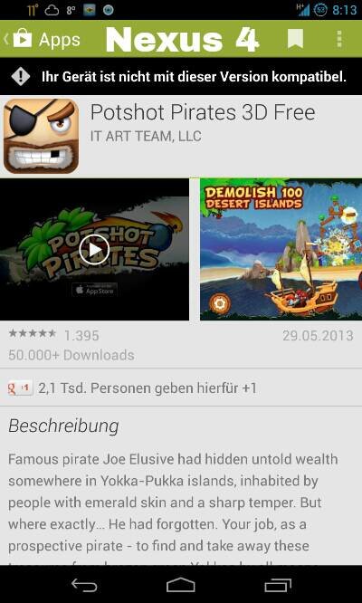

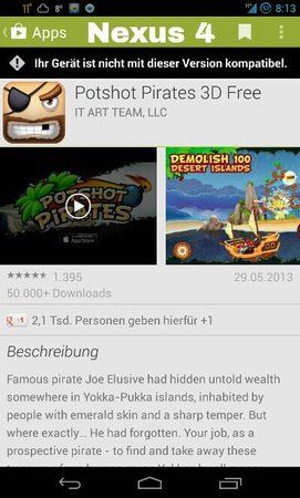

Nun habe ich doch ein Problem entdeckt. Zum Beispiel bei Pot Shot. Mit Stock und PA 3.5x lässt sich dieses ohne Probleme installieren. Nun tritt aber folgender Fehler auf.
Was habe ich falsch gemacht?

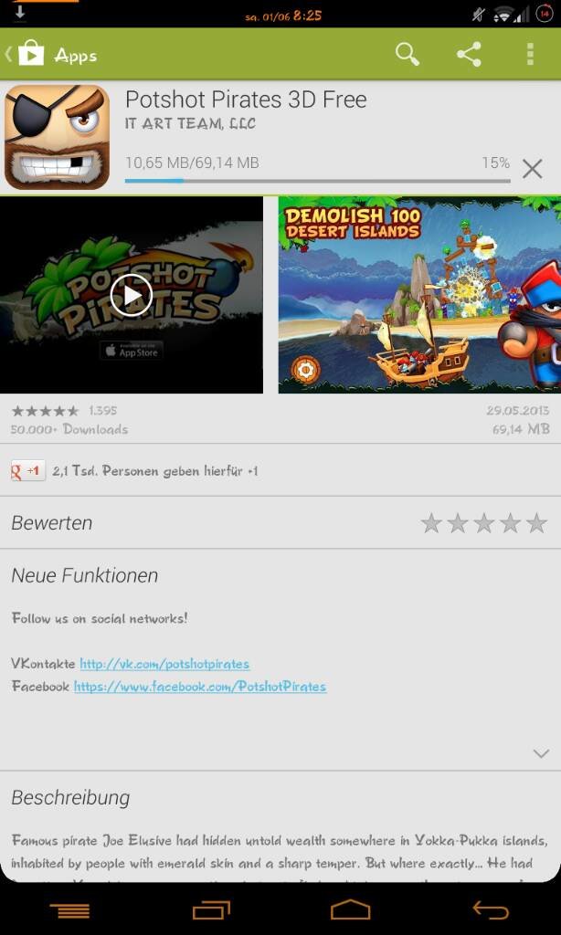

Bei mir installiert es sich normal... siehe Screenshot

Du machst den Fehler die falsche DPI zu nutzen.
Standard ist 320 DPI bei dem N4 und die SlimBean ändert das. Entweder du änderst in der ROM über die entsprechenden Einstellungen die DPI Werte, oder du installierst die Slim Gapps wo der modifizierte PlayStore enthalten ist.
Reaktionen: Dr-Kimble
1000 Dank MadMurdoc. Genau das war es.
Damit steht mein Held des Tages für heute fest ;-)
Habe ich das im Startpost übersehen und meine alten GApps genommen.
+++ LG NEXUS 4 +++ SlimBean 5.x +++ +++ Nova Launcher Pro +++

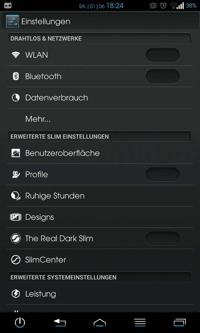

Habe gestern 2 Themes ausprobiert und dabei ist mir aufgefallen, dass die Schalter zB. für WLAN oder Bluetooth in den Einstellungen nicht angezeigt werden.
Ist das ein Fehler von Slimbean? Bei CM 10.1 hat es funktioniert.
Nein! Reboot gemacht nach dem theme Wechsel? Immer erst Standard theme dann neues theme ggf Reboot.
Auch nach einem Neustart sieht es bei mir immer noch so aus.
Alle anderen Einstellungen (Statusbar, Quicksettings) werden übernommen.
Hast du erst auf Standard, den Neustart und dann das Theme gewählt?
Welche Themes sind es? Vielleicht einen Link, dann kann es wer anders versuchen...
Vielleicht weil es für GNex ist und nicht mit dem N4 kompatibel ist??
Habe das Theme selber unter N4/7 am laufen.
Daran liegt es nicht. Themes sind immer nur bestimmten Auflösungen unter legen, nichts anderes.
Welche Auflösung hast du eingestellt?
Bei mir läuft 320, Stock halt.(Nexus4)
Man darf nicht vergessen, das sein Theme nur XHDPI und HDPI tauglich ist. Sprich es geht nur auf bestimmten Geräten mit bestimmten DPI Werten.
Dann liegt es sicher daran das ich die Standardeinstellungen von Slimbean mit 268 verwende.
Aber zumindest weiß ich jetzt woran es liegt, dachte ich schon ich bin als einziger nicht in der Lage ein Theme zu verwenden.
Stell doch zum testen die DPI auf 213.
Das ist die Stock DPI vom N7 und hier am N7 habe ich keine Probleme.
Reaktionen: Etzi
Hast recht, wenn ich auf 213 umstelle geht es. Aber das ist dann doch verdammt klein.
Werde aber wohl bei 268 bleiben und muss auf das Theme verzichten, gibt schlimmeres.
