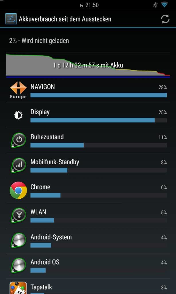

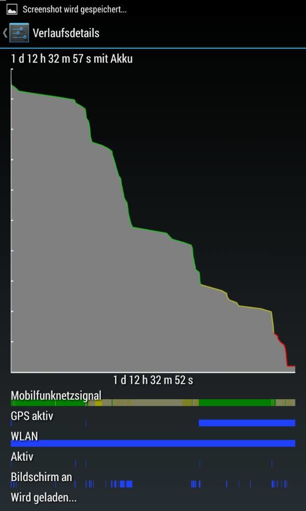

Seit der 1.6 spinnt meine Verbrauchsanzeige irgendwie.
Ist das ein bekanntes Problem, das ich überlesen habe?
Gps hatte ich zb. nur maximal 10 Minuten an.
Wlan war maximal 6,7 Stunden an.
Navigon wird sogar als der höchste Verbrauch angezeigt, noch vor dem Display (Sot 4 Stunden), obwohl ich es nach 10 Minuten der Navigation händisch beendet habe.
Die einzelnen Werte stimmen somit gar nicht mit der Realität überein, gleichzeitig ist die tatsächliche Akkulaufzeit aber gut.

Was soll den daran spinnen?
Das weder Wlan, noch GPS, noch Navigon tatsächlich so lange aktiv waren, wie es angegeben wird.
Wlan ist ja beispielsweise laut dem Bild permanent an, aber das stimmt nicht. Höchstens 8 von 36 Stunden war es aktiv.
Genauso verhält es sich mit GPS und Navigon.
Navigon ist im Laufe es Tages von 12% auf 28% gestiegen, ohne das es überhaupt aktiviert war bzw. ein Navigon-Prozess aktiv gewesen wäre.
