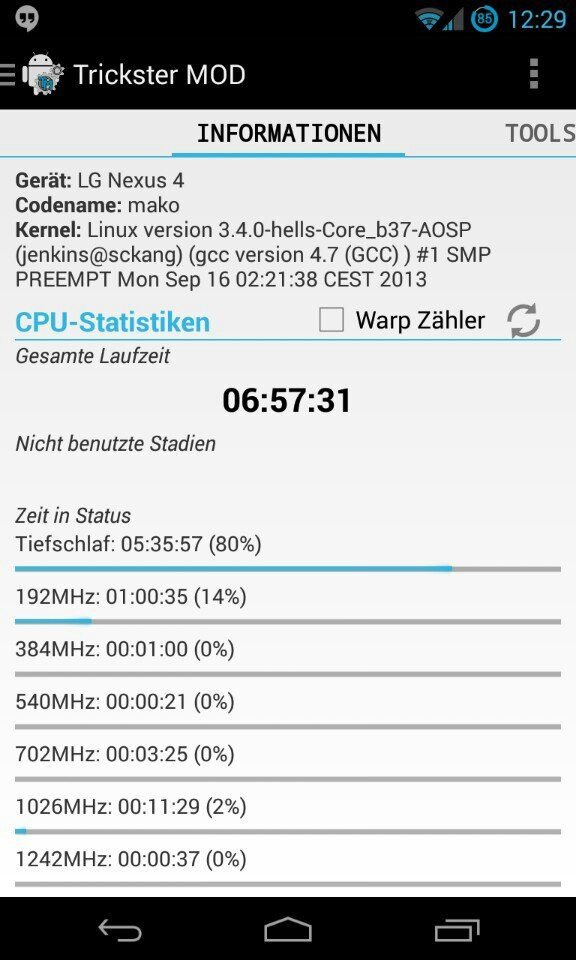

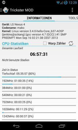

Ich tippe mal er geht wegen irgend einer App nicht in den DeepSleep. Da hilft ein anderer Kernel dann auch nix.
Prüfe das mal bitte...
Hatte einen Neustart bei Skype und einen bei Whatsapp... Habe allerdings die Version vom 12.09 drauf ohne Veränderungen am Kernel.
Also in den Deepsleep geht der wohl, wenn man TricksterMod da glauben darf.
Ich habe auch kaum Apps installiert, die da überhaupt einen Einfluss auf die Akkulaufzeit haben könnten...
Mysteriös!
