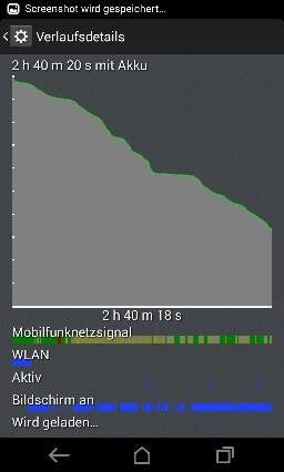

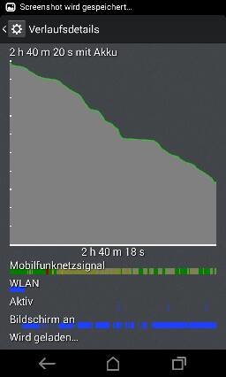

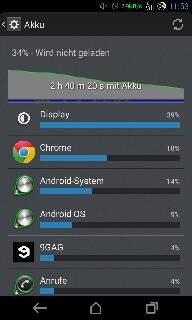

Wie war das mit der Laufzeit und Akku :D:D:eek::D
