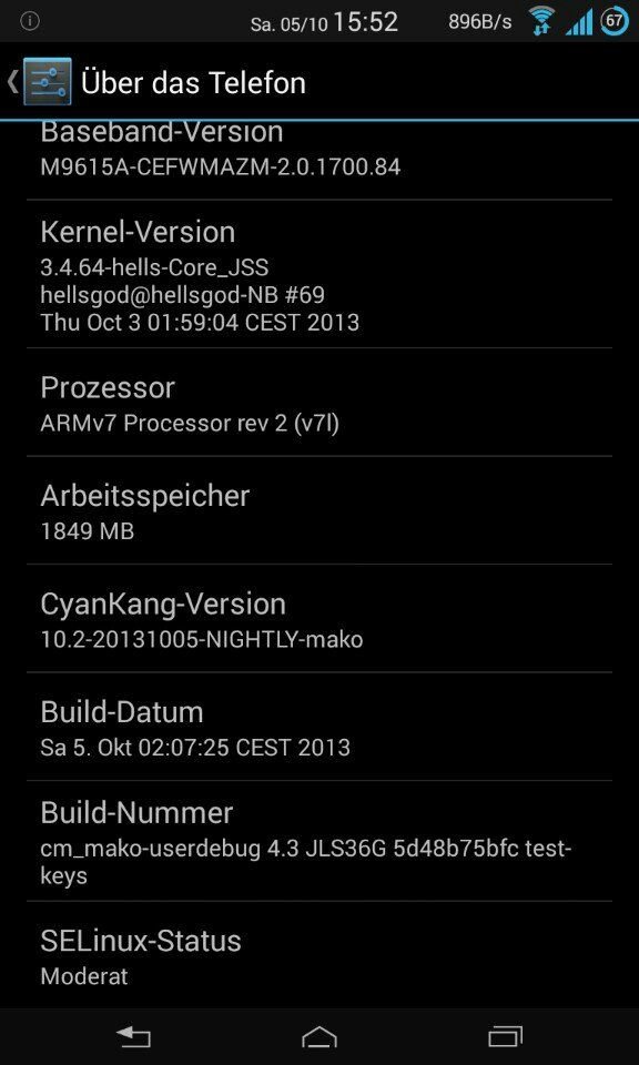

Bis dahin hab ich auf XDA ne Lösung gefunden, die (zumindest bei mir) bestens funktioniert:
JSS Kernel flashen und danach den Colorfix ( https://db.tt/iCu7x7DS) :thumbup:
Hier noch ein Bild davon:

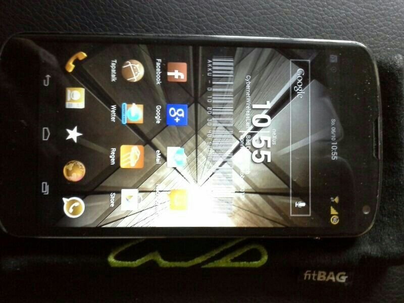

Kann es sein, das der Build von heute wieder flashbar ist mit JSS Kernel ohne diesen Colorfix?
Eher nicht, der Fix hat ein Backupscript und sichert sich selber. Gerade ausprobiert und alles invertiert.
Irgendwie sehen die Farben ja nett aus. :D
