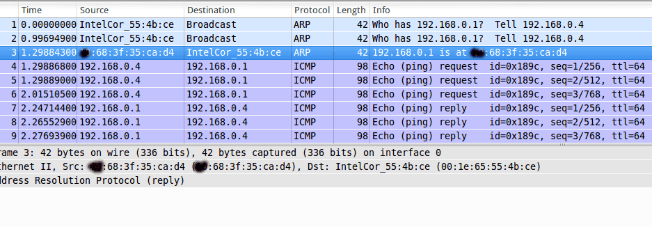

hey finnq & Schubi,
ich weiß ja nicht warum, aber das CM-Team hat die WLAN Konfiguration in der /etc/wifi/WCNSS_qcom_cfg.ini seit den JSS-builds immer wieder auf die konfiguration von JWR zurückgesetzt. das betrifft die zeilen
Code:
# Flag to enable Active mode offload
gEnableActiveModeOffload=0
# Flag to enable HostARPOffload feature or not
hostArpOffload=0
seit jss stehen diesen beiden flags eigentlich auf 1. das hat den schönen effekt, dass das nexus auf im schlaf wieder anpingbar ist und man auch keine verzögerung mehr bei benachrichtigungen hat. also keine wifi probleme im deepsleep mehr.
könnt ihr diese flags wieder auf 1 setzen, so wie es im asop branch vorgesehen ist?
gruß
Reaktionen: thE_29
Wenn das der Bugfix für die Fehlerbehebung ist, dann ist es eine gute Frage wieso CM das wieder "falsch" ausbessert...
das frage ich mich halt auch.
diese flags waren in der geleakten rom, die vor dem offiziellen 4.3 release geleakt war, ebenfalls auf 1 gesetzt. nur in der jwr-stock sind die auf 0, im aosp seit jss auf 1.
ich setze die flags seit 4.3-erscheinen auf 1 und habe seitdem keine wlan probleme mehr im standby, und akku beeinträchtigt es auch nicht.
Reaktionen: Fulano
Hast du denn schon mal mit Wireshark o.ä. geguckt, ob die MAC-Adresse in ARP-Antworten, die vom N4 geschickt werden, stimmt? Das war in der Vergangenheit der Grund dafür, das Feature auszuschalten...
Und BTW, wenn man sich mal die History dieser Datei in AOSP anschaut, sieht mal recht deutlich, dass es da kein klares richtig und falsch bei diesen Werten zu geben scheint... Davon mal abgesehen, ist der oberste Commit in AOSP und CM allerdings unterschiedlich...ich werd da mal nachfragen.
Reaktionen: Flextrick
bin zwar kein wireshark experte, hab aber mal eine pingrequest mitgeschnitten und dort stimmen alle mac adressen mit denen meines nexus überein. oder interpretiere ich da was falsch? siehe anhang.
Der Text bei den Commits ist der Hammer: Revert of the Revert of implementation :D
Aber man weiß was gemeint ist. :)
So, CM ist jetzt auch auf dem Stand des Tags android-4.3_r3.1, d.h. mit ARP Offload auf 1. Das wurde wohl beim Merge vergessen.
