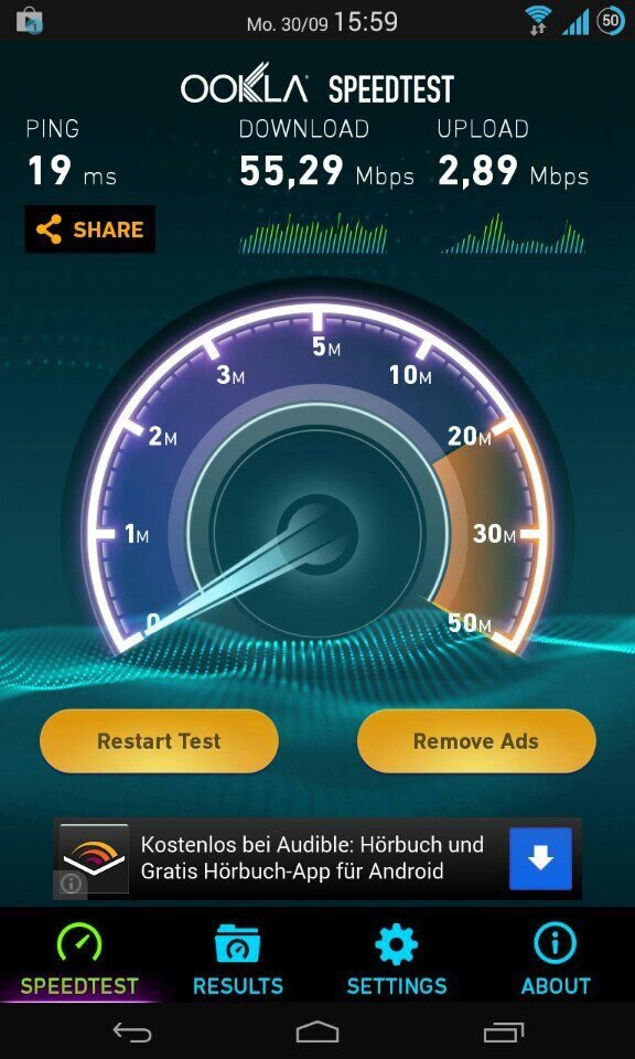

finnq schrieb:
@c@p Ich konnte ähnliches beobachten. Versuch mal bitte während einem Download das WLAN kurz zu deaktivieren und dann wieder zu aktivieren. Ist es dann besser?
Hab jetzt die Nightly von heute geflasht und in der Tat, Deaktivieren mit anschließendem Aktivieren und WLAN rennt wieder wie vorher. Davor bliebs wieder bei ca. 10 MBit hängen. Danke!
Okay, vielen Dank fürs Testen. Jetzt wirds lustig... Woran hängts?...
