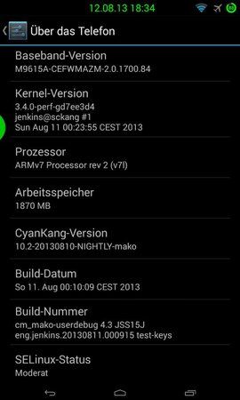

Welche Build ist das, wo man die Farbe einstellen kann? Den Punkt gibt's bei mir nicht
Ich habe mir diese Version installiert. Daher ist mir das auch nicht neu. ;)
