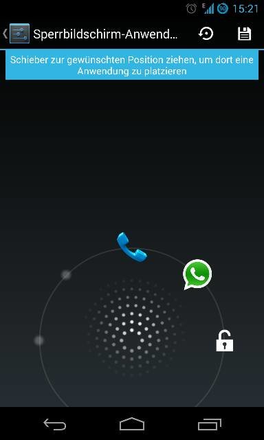

Achja, zum ROM:
Wenn ich beim Sperrbildschirm Anwendungen auf links und links oben hinzufüge und abspeichere, so sind diese dann rechts und rechts oben?!
Reaktionen: DC_Spongebob

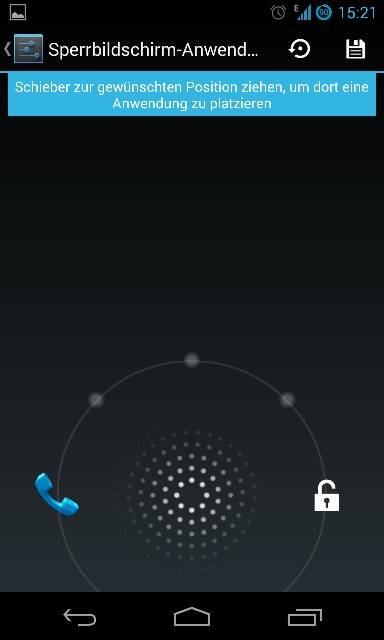

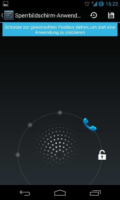

Anbei Bilder davon..
Also Bild#1 war verpfuscht.
Dann habe ich bei Bild#2 das Telefon links dazu und nach dem Abspeichern sieht es so aus wie bei Bild#3...
Nachtrag: Selbst wenn ich alle 4 hinzufüge und dann die 2 rechten lösche, schiebt er automatisch die 2 anderen Anwendungen nach rechts.. So kann ich es halt gar nicht gebrauchen, weil ich nach rechts immer entsperre :/
PS.: Ist die ROM vom 12.
Ja, das ist in der Tat kaputt. Ich schaue mir das morgen mal an, wird nur eine Kleinigkeit sein.
