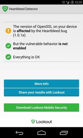

Ist bei der Rom die Heartbleed Lücke eigentlich vorhanden? Manche Custom Roms benutzen eine alte SSL obwohl sie auf 4.4 beruhen.. Hat da jemand Infos?
Anscheinend ja.
