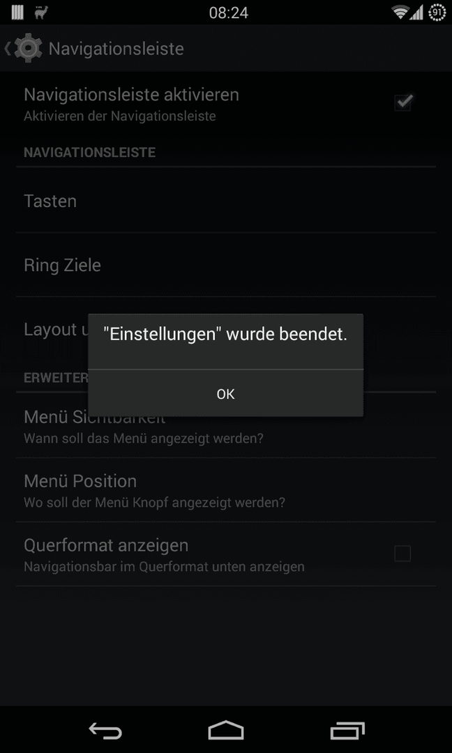

Moin,
hat jemand noch das Problem, dass wenn ich in den Einstellungen auf die Navigationleiste gehe und "Größe und Layout verändern möchte, die Einstellungen abstürzen?
Neuste Weekly
Nöö, funktioniert wie immer....
Reaktionen: Predo
Auch bei mir keine Probleme...
Reaktionen: Predo
Auch hier: keine Probleme.
Reaktionen: Predo
Mist, was ist das dann bloß. Mit der vorherigen weekly ging es bei mir auch noch. Habe bereits, nochmal das system formatiert und die ROM sowie Gapps neu aufgespielt. Gleiches Problem weiterhin.
Ich hatte das mal bei slimbean, dass nach einem update die Einstellungen abgestützt sind, wenn ich in den Punkt Sicherheit ging. Hatte damals nur ein full wipe geholfen.
Reaktionen: Predo
Vielleicht mal die Daten der Einstellungen-App löschen? Dann sind natürlich alle Einstellungen weg, aber dein Fehler vielleicht auch...
Reaktionen: Dr-Kimble und Predo
Danke mko, dass hat geholfen! Hätte ich auch selbst drauf kommen können!
