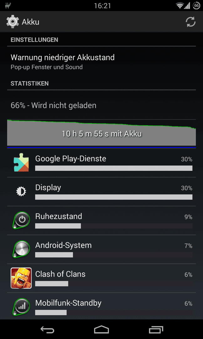

Bei mir saugen die "Google Play Dienste" in den letzten Tagen den Akku leer. Jemand ähnliche Probleme?

Kann ich bestätigen, hatte ich in den letzten Tagen auch mit meinem N5.
Reaktionen: Dr-Kimble und Predo
Also eher ein Problem bei Google....... Dachte schon es liegt an der ROM
Gab in den letzten Tagen ein update für die Google Dienste. Denke, dass, da er das im Hintergrund lädt, dadurch der erhöhte Akku Verbrauch kommt.. Dürfte sich bald legen..
Wenn er das Problem hat was ich angesprochen habe, dann liegt es nicht an einem Update das gezogen wird, sondern das irgendein Google Dienst wieder randaliert.
Welcher das wäre versuche ich noch herauszufinden.

Seit Build 5 habe ich das Problem das "Android OS" beim Akkuverbrauch wieder ganz oben dabei ist. Habe von 4.9 auf 5 dirty geflasht (inkl. format der System-partition), hat jemand das selbe Problem?
Reaktionen: laborskript
Jepp. Ich habe den Eindruck, dass der Akkuverbrauch seit ~4.8 etwas höher ist. Bin dem aber noch nicht nachgegangen. Möglich, dass das nicht an der ROM sondern an den Updates der Google Dienste liegt.
