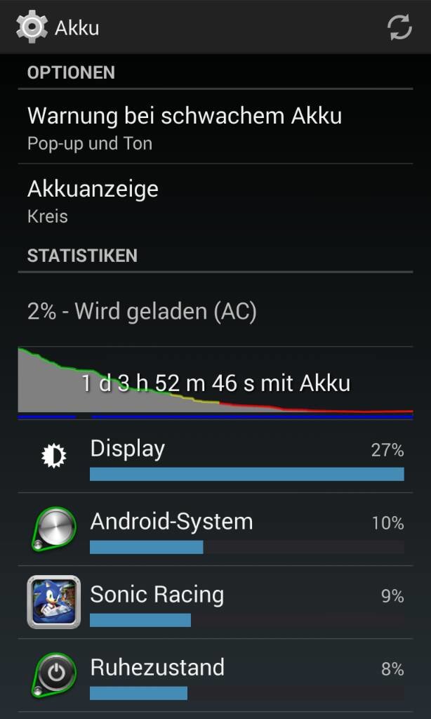

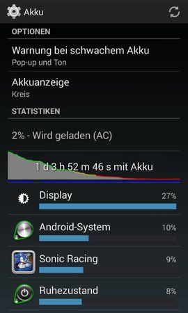

Moin!
CPU auf max 1026 und min 384
Mit der Laufzeit bin ich soweit zufrieden :D
Gruß Emsholgi
