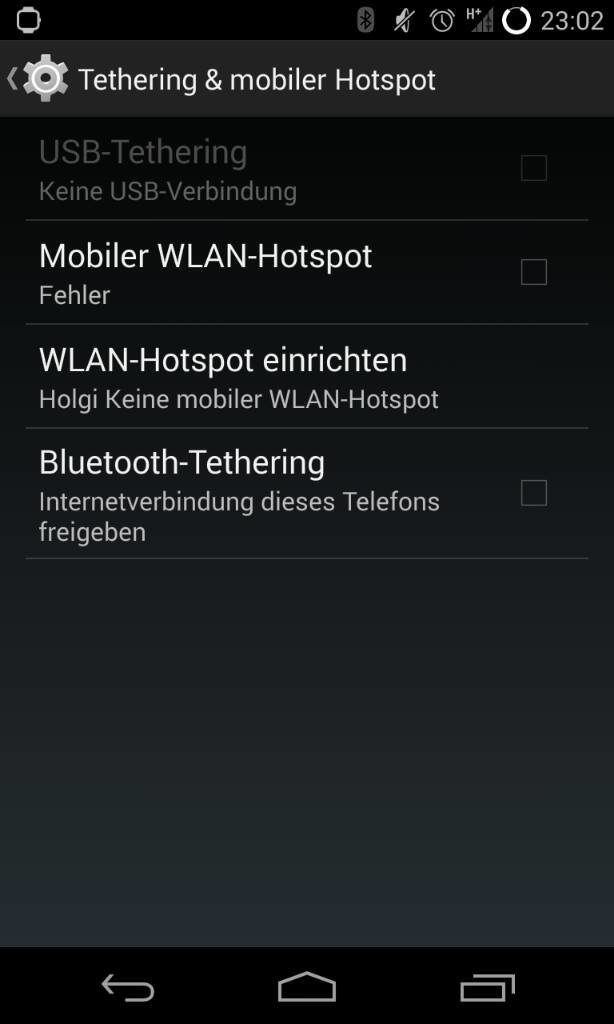

Zum Einen kann ich keinen mobilen Wlan-Hotspot einrichten! Es wird mir immer ein Fehler angezeigt und dann verliere ich kurz meine mobile Netzwerkverbindung und muss die erst wieder manuell aktivieren.
Wlan-Hotspot über USB und Bluetooth funktioniert dagegen problemlos.
Ich habe das mit den Nightly's davor noch gar nicht probiert.
Die Nightly von heute bringt mir den gleichen Fehler!

Bei mir geht tethering per WLAN und Bluetooth ohne Probleme.

komisch und das steht bei mir nach der Aktivierung vom Wlan-Hotspot.

Auch bei mir kein Problem mit dem hot spot...

Ok, danke für die Rückmeldung!
Ich setze mal die neue Nightly frisch auf und probiere es dann nochmal.

Bei Klick auf Hotspot kommt kein Fehler. Habe die Nightly vom 1.1.14 drauf.
