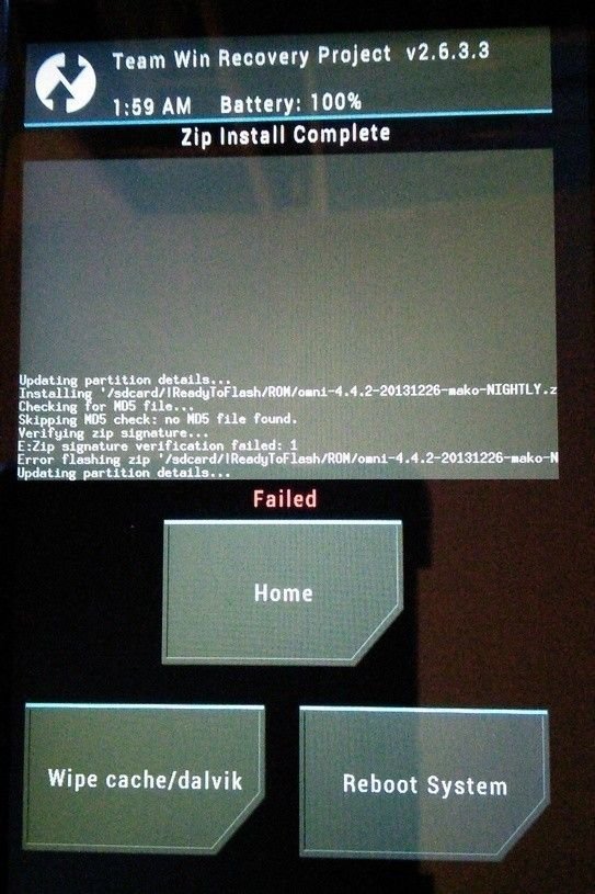

So, nachdem ich heute morgen die Systempartition formatiert und einen Factory Reset gemacht habe hat sich leider nix geändert.
Bekomme die ROM nicht installiert.
Habe mal ein Screenshot gemacht. Vielleicht hilft das ja.
Grüße
Tiff
Edit: Bekomme auch keine andere ROM inst. :-(

Nach dem Formatieren musst du einmal neu ins Recovery booten. Dann wird es funktionieren. Das ist ein allgemeines Problem von TWRP und KitKat Roms!
Funktioniert leider auch nicht!
Lad dir die aktuellste CWM Recovery als flashable zip runter und installier die über ADB Sideload. Dann boote deine Recovery neu und versuchs nochmal, hatte bei mir funktionier.
Versuch mal neu ins twrp zu booten, dann unter Mount vor system das häckchen entfernen und dann Rom Flashen (ohne vorher nochmal etwas zu wipen), dann gapps und dann nochmal factory reset (sonst landest du evtl in einem bootloop). Wenn das nicht funktioniert mal ein cwm recovery probieren oder factory image aufspielen und von da nochmal anfangen
Das Häckchen war schon entfernt.
Destro706 schrieb:
Hatte das selbe Problem mit den Updates und TWRP. Habe jetzt philz touch recovery installiert und die ota updates funktionieren wieder ohne Probleme.
Das hat geholfen, mit dem aktuellen Philz Recovery hat die inst. der akt. OmniRom funktioniert.
Komisch nur das bis vor kurzem mit TWRP immer funktioniert hatte. Auch die auto. Updates.
Danke an alle für die Hilfe.

Hab dieses Problem gelöst, indem man bevor man flasht den Haken bei "zip signature" aus lässt. Jetzt sollte es gehen :)
LG Bloody
