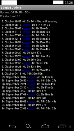

Noch jemand bei m11 reboots? Hatte gerade den ersten... :/
leider habe ich mit der M10 ständige reboots :confused2:
Auch vor der M10 hatte ich ständige reboots... dies hat sich leider nach dem ich die M10 neu "aufgesetzt" und die apps + Daten per TitaniumBackup zurück gespielt! keine verbesserung :confused2:
Ich habe mir mal das Programm Bootlog Uptime Installiert: https://play.google.com/store/apps/details?id=se.mumu21.bootlo
Im Anhang habe ich ein Bild von den Abstürzen angehängt.
Woran kann dies liegen?? ist es mit der M11 besser?

Also hab seit über einer Woche M10 drauf ohne ein reboot... Nur einmal wurde das Handy auf ein Schlag total träge (Lags von ein paar Sekunden beim scrollen im Menü). Nach ein reboot war aber alles normal...
Hab mal gelesen, dass es immer wieder Probleme gibt,wenn man die Daten mit Titanium wieder her stellt. Clean install und max. die apps wieder herstellen lassen, aber nicht die Daten.

Das hat man gemacht als es Sprünge wie z.B. von CM 10 auf CM11 gab. Da war man auf der sicheren Seite. Jedoch kann ich mir nicht vorstellen, dass es von der M10 auf M11 von Nöten wäre. Mein Bruder hatte das Phänomen auch von der M9 auf die M10. Nach sauberer Installtion und Wiederherstellung via TB gab es keine Probleme. Von daher schließe ich das mal aus. Denke eher das die Zeit mal wieder reif ist für eine saubere Installation. Das schadet nie und bevor man ewig nach dem Fehler sucht und ihn dennoch nicht findet, kann man auch frisch draufziehen und mit Hilfe von TB die Apps und Daten wiedereinspielen. Und hat man dann noch hilfreiche Apps wie die hier https://play.google.com/store/apps/details?id=com.flextrick.settingssaver spart man sich auch die lästige Einstellerei.

Also die m11 hat einen utopischen Akkuverbrauch im Vergleich zu m9... hatte aber keine reboots mehr!

Danke für deinen Tipp! aber ich hatte bisher nie Probleme gehabt mit TB und updaten der Mxx Versionen gehabt....
Danke für den Tipp!
Seit dem ich auf die M11 umgestiegen bin, ist noch kein Absturz "passiert" ich hoffe das es so bleibt und sonst versuche ich mal ne frische Installation ist aber halt immer doof wegen den "Daten" der Apps :unsure:
Ist alles schon sehr komisch....
