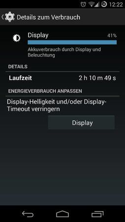

Bin von einer Nightly von Anfang März auf M5 umgestiegen und kann mich bis jetzt über den Snapshot nicht beklagen. Bisher keine Reboots, keine Hänger sowie ordentliche Akkulaufzeit.
