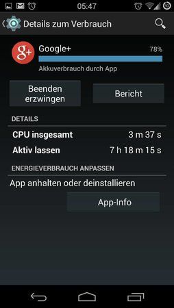

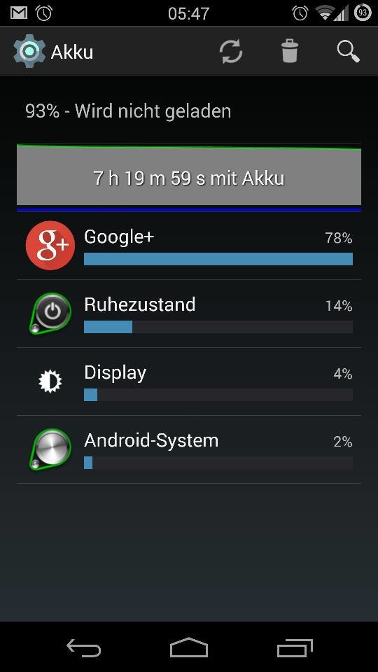

Ich habe zwar nicht die M8, sondern die Nightly vom 15. Juli am laufen und erreiche in der Regel mindestens 3.5 Stunden DoT (hochgerechnet), im WLAN liegen bei mir sogar 5 bis 6 Stunden drin. Heute habe ich aber mal aus Interesse über Nacht den Flugmodus aktiviert und war recht erstaunt über den Akkuverbrauch, Google+ war die ganze Zeit aktiv, obwohl Sync deaktiviert ist, und wie gesagt, der Flugmodus war drin. Hat jemand einen Vorschlag? Sollte ich mal einen Full Wipe machen? Bin seit M1 dabei und habe seit dem nie zurückgesetzt.

Bei mir spinnt Google+ momentan auch. Bei mir hilft es wenn ich, nachdem ich das Ladekabel entfernt habe, Google+ einmal über den Taskmanager schließe. Dann ist bei mir Ruhe. Ich glaube das hat irgendwas mit der automatischen Sicherung von den Bildern zu tun.

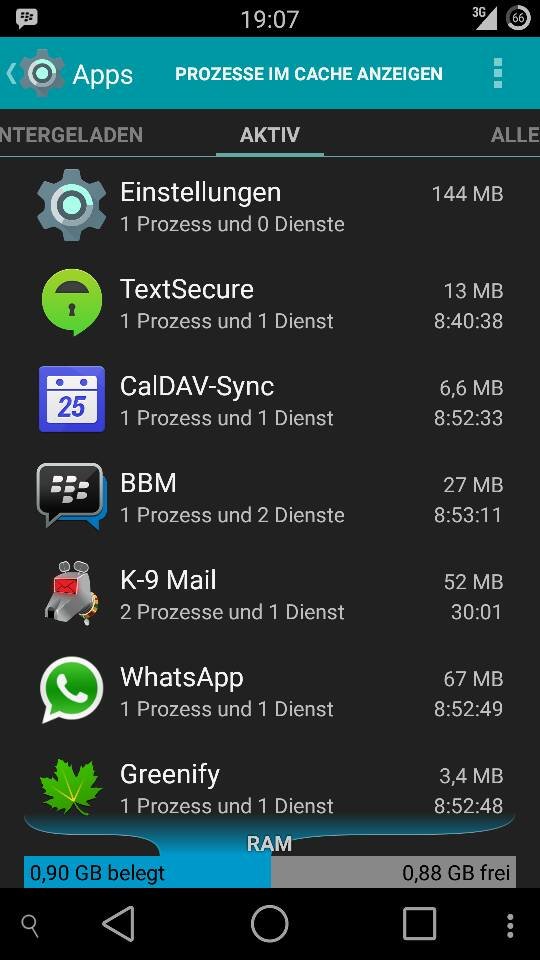

Kannst du mal in dem Zusammenhang mal in den Einstellungen unter Apps - Aktive schauen wie voll dein RAM ist?
Mein RAM ist nach ca. 24 * ziemlich voll.
Gestern ist es mir einfach so mal abgeschmiert.
Cu
Cu
Was ist bei dir voll? Habe eigentlich immer 800MB und mehr frei.
Aufgrund der Akkulaufzeit ist de CM Kernel aber eigentlich mein absoluter Favorit :). Bluetoothprobleme habe ich keine, habe einen BT-Speaker und die Verbindung klappt problemlos. Hab nur selten Audio-Ruckler. RAM ist kein Problem bei mir, ca 1GB frei!
Habe auch den CM Kernel. Konnte mit Elemental keinen Unterschied merken. Dee ChaosKernel soll ja noch geiler seine, aber eigentlich brauche ich das nicht. Man müsste mal 2 identische Geräte zur Hand haben,um das zu vergleichen.
Gestern Nacht z.B. waren nur noch 300MB freier RAM verfügbar. Dann ist es auch abgeschmiert...
Ich weiß Linux Systeme sind nicht wie Windows, das System räumt den RAM frei wenn es ihn braucht.
Aber anscheinend funktioniert das nicht so toll. (Vielleicht nur ein momentaner bug)
Einen anderen Kernel find ich jetzt nicht so toll, habe oft schlechte Erfahrung damit gemacht...
Cu
