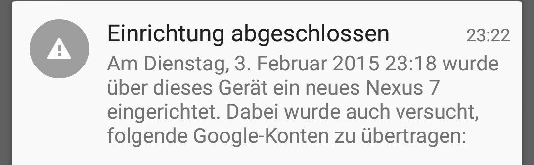

Ich habe auch mal wieder ein Problem: Soeben habe ich per Tap & Go meine Daten vom Nexus 5 auf mein neu installiertes Nexus 7 übertragen, dabei erschien die im Anhang gezeigte Meldung, welche sich nicht entfernen lässt. Hat jemand eine Ahnung, wie ich die wegkriege?
Edit: Die Meldung ist nun von selbst verschwunden... Auch gut.
