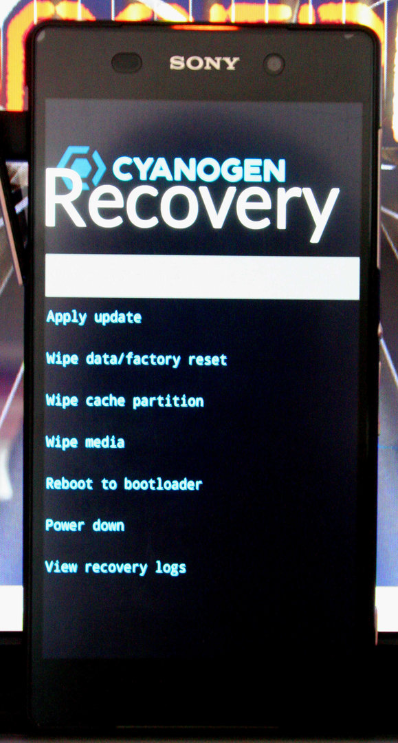

Kannst du ein Foto machen wie das Recovery aus sieht?

Hier mal ein Fotos des Recoverys. Sieht genauso auf meinem Nexus 5 aus.
Es gibt anscheinend keine Backup Funktion aber vll kommt die noch.
