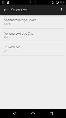

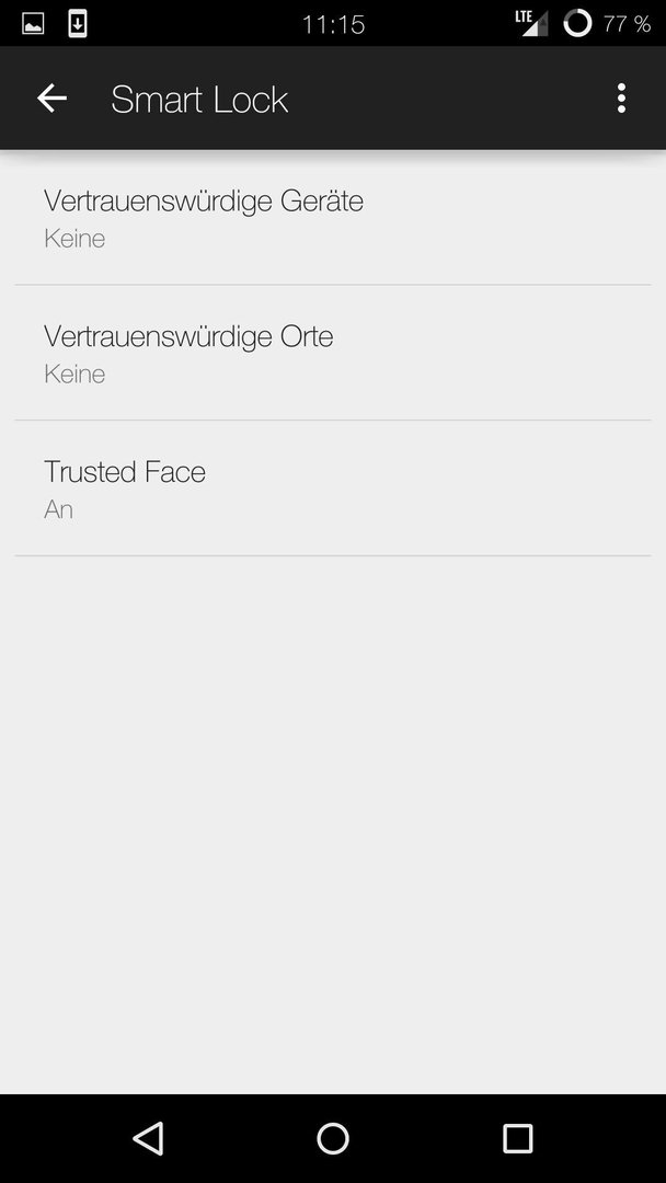

Hallo! Wisst ihr vielleicht warum das Face Unlock unter CM 12 nicht funktioniert. In anderen Roms hat es funktioniert. Habe schon fullwipe gemacht und keine Änderung.:sad:
Der ursprüngliche Beitrag von 09:51 Uhr wurde um 09:53 Uhr ergänzt:
Zusatz: es gibt garnicht die Auswahl : Face Unlock
Nur Standort und Gerät
Doch gibt es, bei mir funktioniert das wunderbar (genügend Licht vorausgesetzt).
Heißt "Trusted Face"
Bei mir gibt es leider die Auswahl nicht!nur Ort und gerät!!
Schicke später einen Screenshot geht vom Handy leider nicht,bzw. habe ich es noch nicht heraus gefunden.
Jau. Also erst ne Sperrmethode wählen (z.B. Muster) anschließend unter Smart Lock "Trusted Face" aktivieren. Klappt wunderbar!
Unter Trust Agents Smart Lock ist aktiviert, leider trotzdem kein Trusted Face unter Smart Lock zur Auswahl
Gapps vom 8.2.2015 heruntergeladen und installiert.
Siehe da, es funktioniert wieder.
Danke für eure Bemühungen :thumbsup::thumbup:

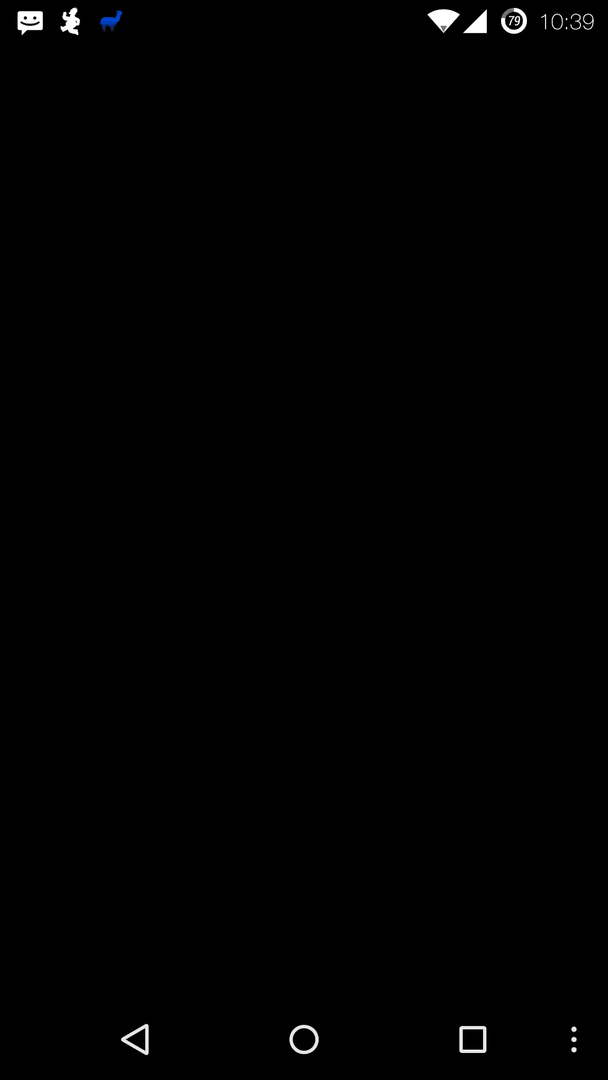

Moin!
Irgendwie hab ich damit immer noch ein Problem.
Nachdem ich die APK gelöscht hatte funktionierte es erst alles wieder sauber. Hab dann sicherheitshalber auch noch mal alle Komponenten des Standardthemes angewendet. Das hat soweit auch gezogen.
Jetzt habe ich aber immernoch das Problem, dass ich 2-3 Mal am Tag beim Einschalten des Bildschirms nur die Status- und die Navigationsleiste sehen. Der Rest ist schwarz.
Wenn ich eine Aktion starte (egal welche) erscheint für einen Sekundenbruchteil das gewünschte Bild, (z.B. die Quicksettings). Der Inhalt ist dann aber sofort wieder weg.
Nach einem Neustart ist dann für ein paar Stunden alles wieder gut.
Hab schon neu geflashed (dirty) und Cache gewiped.
Jemand eine Idee, was ich sonst noch machen könnte?
