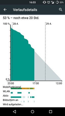

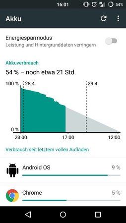

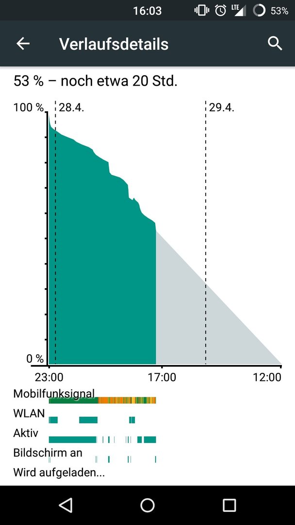

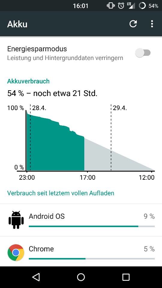

Seit einigen Tagen saugt bei mir Android OS den Akku leer, über Nacht habe ich etwa 10% verloren. Auch sonst scheint das Nexus recht oft aktiv zu sein. Hat jemand eine Idee, woran das liegen kann? DoT auf den Screens beträgt 44 min.
