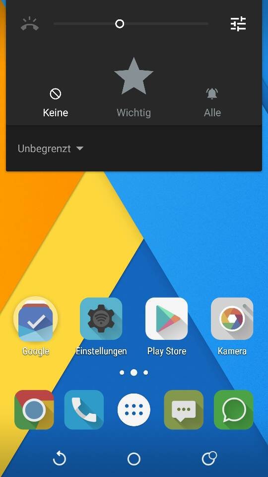

Eines stört mich aber: ist bei euch der Stern vom Benachrichtigungsmodus "wichtig" auch so hässlich groß wie meiner? Im Anhang ist ein Screenshot...

Nö, hast du ein Theme? Vielleicht liegt es daran
Oh ja tatsächlich. Liegt ab theme Pop ui. Danke :)
