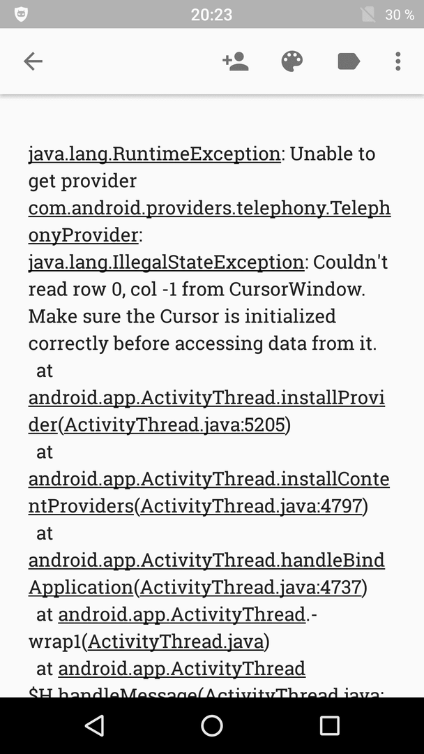

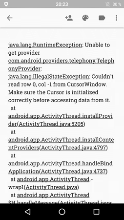

bei mir tritt beim Update von CM12.1 (aktuellste nighlty 12.1-20151126) auf CM13 das Problem auf, dass nach dem Neutstart der Prozess "com.android.phone" beendet wird. Nach ca. 20maligem drücken auf OK komme ich dann zwar auf den homescreen jedoch wird keine sim-karte erkannt und das System scheint ziemlich ausgelastet zu sein. Der Bericht "spuckt" folgende Meldung aus. (siehe Foto, leider nur einen Teil kopieren können)
- Dalvik Cache und Cache wurden gewiped
- aktuelle GApps für Android 6.0 auch installiert
- TWRP ist auch die aktuellste installiert
Nach dem einspielen des gemachten Backups läuft wieder alles problemlos. Hatte vor kurzem einmal die Cyanogen Apps installiert, jedoch wieder runtergeschmissen. Kann es sein, dass der TrueCaller Dialer der Cyanogenapps das Problem verursacht?
Hoffe Ihr habt noch weitere Lösungsvorschläge.
gruß
Martin

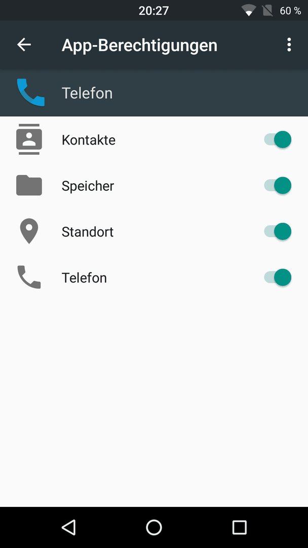

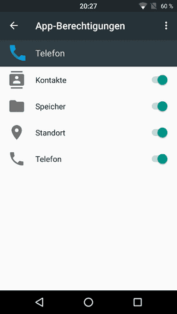

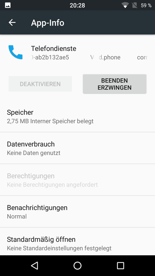

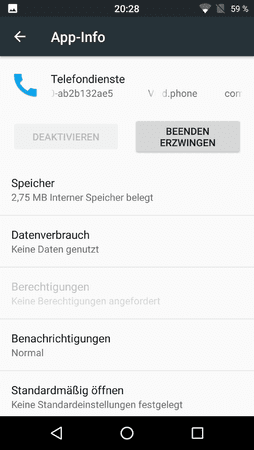

Danke für die schnelle Antwort. Also die Telefonapp an sich hat Zugriff auf den Speicher. Die Systemapp "Telefondienste" welche laut Foto der Übeltäter "com.android.phone" ist kann ich leider nicht auf die Berechtigungen zugreifen. :(
In der Übersicht "App Berechtigungen" -> "Speicher" taucht sie leider nicht auf, auch wenn ich die Systemprozesse einblenden lasse.
