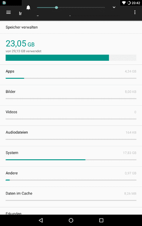

Nachdem ich schon problemlos zwei Smartphones (OPO und ZTE Nubia Z7) auf LineageOS 14.1 umgestellt hatte, wollte ich heute "mal kurz" das Nexus 7 (flo) umstellen. Kämpfte allerdings dann einige Zeit mit einem Bootloop nachdem TWRP installiert war. Ich konnte mir mit einem full-flash von Android 5.1 helfen. Anschließend nochmal TWRP drauf und dann lief auch die Installation von LineageOS mit GApps (ich nehme immer nano) und dem Root-Zugriff sauber durch. Allerdings geht mir seitdem ein großer Teil des 32G Speichers ab. Irgendwo in "System" sind fast 18GB untergekommen, ein factory-reset hat nichts gebracht. Auf dem ZTE Z7 sind in System nur 3,23 GB belegt. Ich kann mir das nur erklären, dass von der alten Installation App-Daten den Speicher-Flash überlebt haben. Nur, wie bekomme ich das bereinigt? Als "Interner Speicher" (Storage Card /data) wird mir nur noch 11,3 GB geboten, was etwas mager ist. Wenn ich mir mit der App DiskUsage die Belegung anschaue, finde ich diese 18GB nicht. Auch "SD Maid" ist überfordert - sprich, findet nichts.
Oha, merkwürdig. Nee, kenne ich nicht. War vom alten Android, allerdings 6.1, gekommen und alles war sauber durchgelaufen. Speicherverteilung völlig normal.
Na, ein straffes "Format Data" im TWRP Wipe Menü hat das Tablet zur Vernunft gebracht. Anschließend alles neu drauf und gut war's. Was mir dabei jedoch erst auf die Füße fiel, war die verhältnismäßig kleine /system Partition von unter 1GB. Ich habe weder die micro noch die mini Version der GAPPS draufbekommen. Habe jedoch gelernt (Suche: github, The issues around resizing the '/system' partition), dass es gar nicht so schlimm ist, sondern eher vorteilhaft, eine kleine /system Partition zu haben (also sie nicht zu vergrößern, wie ich erst vorhatte), denn wenn die Updates über Play-Store eingespielt werden, würden die ge-flashten Apps in /system und die gleichen Apps in /data abgelegt also unnütz doppelt wertvollen Speicherplatz belegen. Also lieber die kleinstmögliche GAPPS Version flashen und die anderen nachinstallieren.

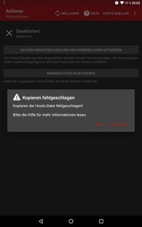

So hab jetzte vor ein paar Tagen mal von CM auf das aktuellerere Lineage gewechselt. Bin soweit eigentlich sehr zufrieden. Anfangs hatte ich ein paar FCs aber die waren schnell wieder verschwunden. Alles läuft flüssig und sehr smooth. Besser als CM13 meiner Meinung nach. Akkulaufzeit geht in Ordnung. Komme so auf 5h SoT. Nur Ad Away bekomme ich nicht zum Laufen. Habe zwar Root aber jedes mal wenn ich versuche die App zu aktivieren, kommt eine Fehlermeldung. Hat vielleicht jemand einen Lösungsansatz? Habe auf jeden Fall gelesen, dass es bei anderen Usern funktioniert.
Welche Fehlermeldung erhältst du denn?

Bekomme diese Fehlermeldung. Werde das mal probieren und dann Bescheid geben.

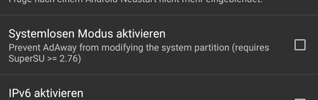

Klar....die system-Partition ist read/only gemountet. Musst dieses systemless-Zip nehmen.
Meines Wissens kann AdAway 3.2 das aber auch schon...
Reaktionen: gitare3 und xxaa
Ah, jetzt habe ich verstanden, warum.
Jetzt funzts bei mir.

Mein Nexus7 mit LineageOS hat dieses Problem nicht, aber verblüfft stellte ich gestern das von dir beschriebene Phänomen auf meinem Nexus5x (läuft noch mit Stock android 7.2) fest. Unter der Speicherbelegung finde ich 18,..GB verbraucht mit "System". What the hell ist denn das?
Welcher Riesenhaufen an Daten verbirgt sich denn hier? Habe doch immer beim flashen eines neuen Builds brav den Cache gewiped.
