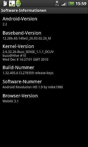

Wie würde das funktionieren? Meine aktuellen Daten sind wie folgt:
attachment.php
Und würde der Austausch des Kernels (das war einfach mal ins Blaue geraten) die Android Version ändern?

Also der Kernel steuert im Prinzip die Hardware, das ist richtig.
Ist quasi die unterste Ebene der Software, also des Betriebssystems.
Du brauchst aber eigentlich keinen neuen, deiner sollte ganz gut sein (kenne mich mit RevolutionHD nicht wirklich aus, aber der Buzz ist eigentlich ganz vernünftig :)
