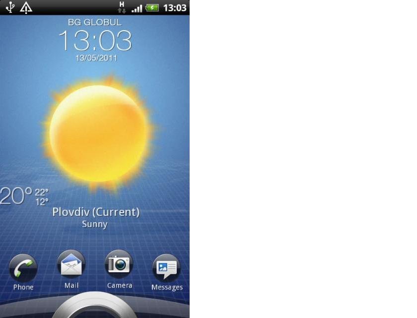

Apnoe schrieb:
Erst mal Hallo an alle:
Ich hätte da ein paar Fragen zum Rom. Bin ja von CM7 und dann VU jetzt auf AR 6.1 gewechselt mit meinem HD.
Finde jetzt aber zwei Sachen nicht mehr.
Erstens: Wie bekomme ich wieder das aktuelle Wetter auf den Lockscreen. Bei VU habe ich nur kurz den Power Knopf gedruckt und das aktuelle Wetter im Hintergrund gehabt
Zweitens: Siehe Bild hat das Accu Weather anders ausgesehen
Und Drittens warum kann ich den Rechner nicht mehr direkt auf eine Seite legen (ohne in nochmals anzuklicken).
sorry für die Fragen aber da gucke ich jetzt nicht durch.
1. Einstellungen -> Personalisieren -> Displaysperre. Dann Wetter auswählen.
2. Das ist nicht Accu Weather sondern ein Widget von HTC für Sense Roms.
3. Was meinst du mit Rechner?
Reaktionen: Apnoe
Danke
Aber unter Personalisieren - Displaysperre habe ich definitiv kein Wetter zum auswählen. Ich kann zwar eine Verknüpfung auf den Bildschirm legen zBsp. Wetter statt Telefon aber nicht die Wetteranzeige!
Und mit Rechner meinte ich das ich das App nicht als Widget auf den Display kriege.
Was meinst Du sollte ich noch mal neu Flashen ?
Das meinte ich
Habe ein Bild gefunden
NACHTRAG:
Danke
Habe nochmal neu geflasht - jetzt geht es.
Musste aber nochmal händisch wipen. Das Superwipe hat scheinbar nicht funktioniert
Genau das meinten Ehrles und Ich auch :) - seltsam, aber wenns nu geht is ja alles OK.
