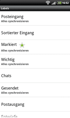

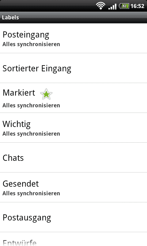

Wo genau war denn da was farbig? Ich erinnere mich an Farben, aber das war in K-9 Mail, nicht in Google Mail.
Sorry, dass ich mich erst jetzt wieder melde, sehr unhöflich von mir :thumbdn:
Danke trotzdem für deinen Screenshot. Wenn ich dort nun weiter runter scrolle,
erscheinen die von mir farblich festgelegten Labels.
Mittlerweile habe ich das Problem behoben, durch Herunterladen der neusten
Version!
Danke Dir!
