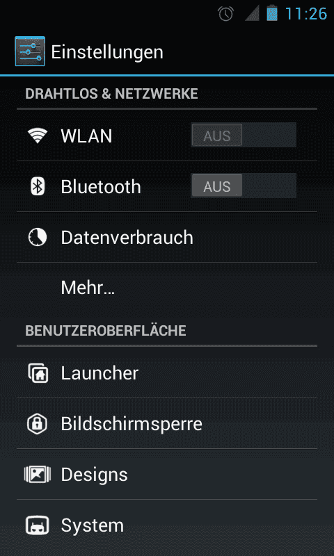

hab noch ein Problem gefunden. Ich hab die cm-10.1-20130401-nightly und WLAN lässt sich nicht aktivieren. Ist das ein bekanntes Problem?
Edit: Mir ist gerade aufgefallen, dass der Menüpunkt "WLAN" nicht so hellgrau hinterlegt ist, wie z.B. der Menüpunkt "Bluetooth" gleich darunter.
Siehe Bild
Siehe Bild
Habe das gleiche Problem!
Siehe Bild
Genaudasselbe Problem- haben die CM-Leute da Mist gebaut?
Gibt aktuell ein paar Probleme, die vom 1. wurde nicht richtig hochgeladen, seht ihr auch, wenn ihr den Hash vergleicht.
Ich compile grade die ROM komplett neu und hoffe, dass dann wieder alles läuft. Bis die Hoster-Frage geklärt ist, biete ich auch weiterhin wieder Dropbox an.
Weiteren Support biete ich erst morgen, irgendwann brauch der Mensch mal schlaf. ;)
