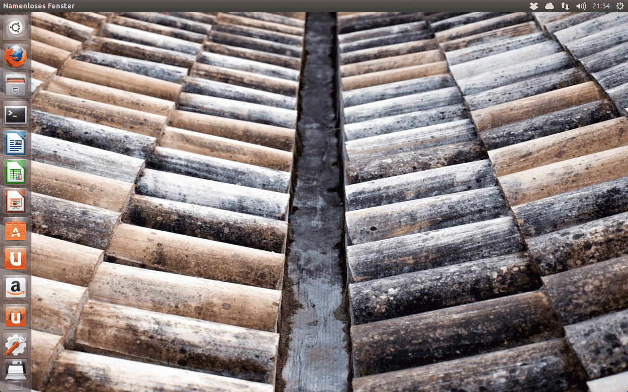

EDIT: Das Build-System ist jetzt auf Ubuntu 13.04 aktualisiert, sieht bisher ganz gut aus...
