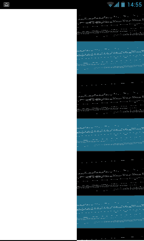

Hat jemand die gleichen Fehler im Browser??
Nutze die neueste Version von Rom und Kernel
Gesendet von meinem Desire HD mit Tapatalk

Beim browser Menü Taste drücken, dann einstellungen, die option debuggen.
Und bei "Enable CPU Upload Path" den haken raus machen, und dann wieder rein machen. dann eventuell die seite neuladen und es müsste gehn.
