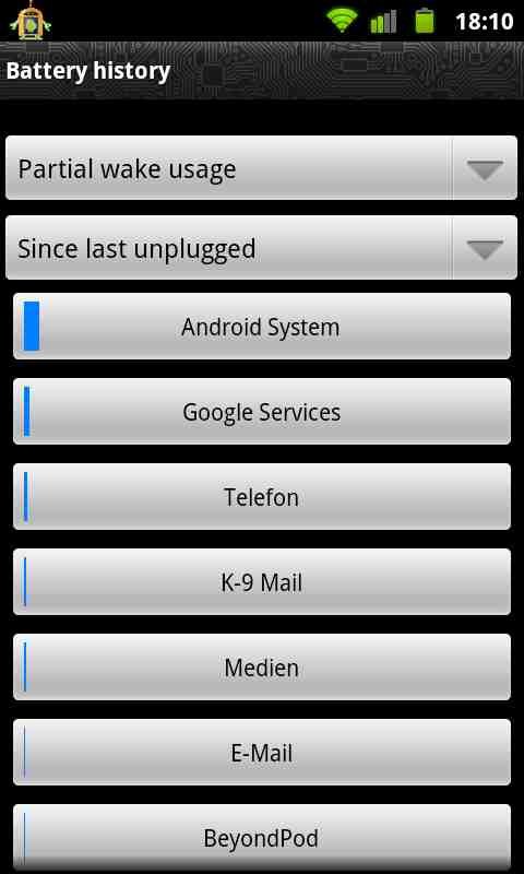

bemymonkey schrieb:
Hmmm... was sagt denn Deine Verbrauchsanzeige? Mach doch mal nen Screenshot von Partial Wake Usage und nen CurrentWidget/BatteryMonitorWidget Log rein...
Hier
  • der ScreenShot von SpareParts
  • Battery Monitor Widget - Anhang anzeigen battery_history.txt
Beim ScreenShot geht's nach unten nicht weiter. Gibt das Dir einen Hinweis? Danke schon mal vorab für Deine Hilfsbereitschaft.
Schalt' mal testweise K9 Mail und Tasker aus. Sind die einzigen zwei Sachen, die ich in Verdacht haben würde...
Ist aber allgemein nichts Erschreckendes dabei. Wie sieht's mit der Akku-Verbrauchs-Anzeige unter Telefoninfo aus?

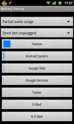

Habe rebootet, Hintergrundsync aus. K9 und Tasker deaktiviert, 10 Min idle-Mode:
Code:
2011/01/26|17:52:12|-351mA|89%|4026mV|29.0ºC
2011/01/26|17:52:57|-647mA|88%|3947mV|28.7ºC
2011/01/26|17:53:57|-10mA|88%|3947mV|28.7ºC
2011/01/26|17:54:57|-24mA|88%|3947mV|28.7ºC
2011/01/26|17:55:57|-41mA|88%|3947mV|28.7ºC
2011/01/26|17:56:57|-10mA|88%|3947mV|28.7ºC
2011/01/26|17:57:57|-11mA|88%|3947mV|28.7ºC
2011/01/26|17:58:57|-12mA|88%|3947mV|28.7ºC
2011/01/26|17:59:57|-10mA|88%|3947mV|28.7ºC
2011/01/26|18:00:57|-10mA|88%|3947mV|28.7ºC
2011/01/26|18:01:57|-34mA|88%|3947mV|28.7ºC
2011/01/26|18:02:57|-13mA|88%|3947mV|28.7ºC
2011/01/26|18:03:57|-13mA|88%|3947mV|28.7ºC
2011/01/26|18:04:57|-189mA|88%|3947mV|28.7ºC
Idle liegt bei 10-12 mA.
SpareParts - Battery History - Partial Wake usage - Telefon: 7s (habe 1-2 Balken von 4
Zum Vergleich: Android System 36s
Mir fällt da nichts auf...
