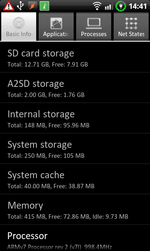

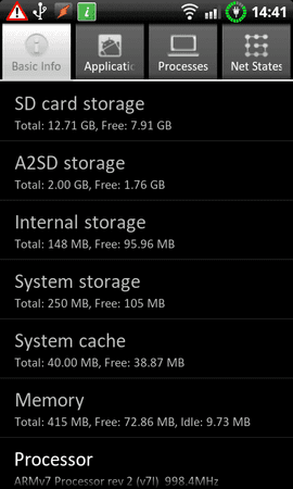

Also ich hab das A2SD (in 2.2.222) einfach aktiviert in dem ich vor dem Flashen in der Zip die Datei 02cachedalvikcache unter /system/etc/init.d/ editiert und dort app2sd_en=1 (ganz oben) gesetzt habe.
Funktioniert augenscheinlich ohne Probleme...
Jo, das ist dann wohl der einfache Weg - manchmal sieht man den Wald vor lauter Bäumen nicht. :)
