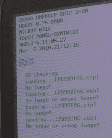

Zum Punkt PB99IMG.zip:
Die Datei PB99IMG.zip wird, wenn sie auf der SD Karte liegt, beim Start des Desires in den HBOOT Modus, erkannt und der Flashvorgang beginnt automatisch!
Evtl. ist dir schonmal aufgefallen, wenn du dein Desire in den HBOOT Modus startest dauert es ein weilchen und es werden, ganz schnell, bestimmte Dateien auf der SD Karte gesucht.
Sind diese vorhanden dann beginnt der Flashvorgang.
Wenn die PB99IMG.zip_2.29.405.5 Datei nicht in PB99IMG.zip umbenannt wird, wird diese auch nicht als flashbare "NotRUU" erkannt.:D
Welche sind das?
Reaktionen: frajo
