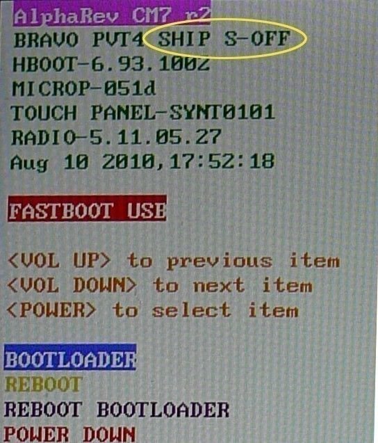

Oxtailsoup schrieb:
mal blöd gesagt... ich glaub nicht, dass ich S-OFF hab... wie krieg ich das raus? :crying:
Der Vollständigkeit halber hier noch ein Bild wo es im Bootloader zu sehen ist:
Ja danke ich habe gefunden. Also ich hab kein S-OFF. Bei mir steht wunderschön S-ON in der Ecke.
