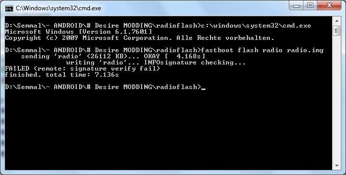

Sogar das hab ich mittlerweile auf die Reihe bekommen, nur leider kommt da immer eine Fehlermeldung bzgl. "signature verify fail"
Als Radio hab ich das aus dem ersten Post genommen. Wie bekomm ich das Radio jetzt auf´s Gerät?

Öhm..... in Deinem Fall entpacke mal die *.zip und nehme (fastboot) die darin enthaltene radio.img
Genau das habe ich gemacht, und dann bekomme ich beschriebene Meldung!
Semmal
So, ich habe es selber eben nochmal getestet, es klappt ohne Probleme.
Lade dir das RAdio nochmals runter
Siehe hier

hab das Radio jetzt schon zum zweiten Mal runter geladen, aber es geht immer noch nicht. Immer die selbe Fehlermeldung!

Nur mal blöde frag, Du hattest doch S-OFF?
Öhhmm, NEIN! Aber laut Thyrion ist das ja auch nicht nötig, oder liege ich da falsch?

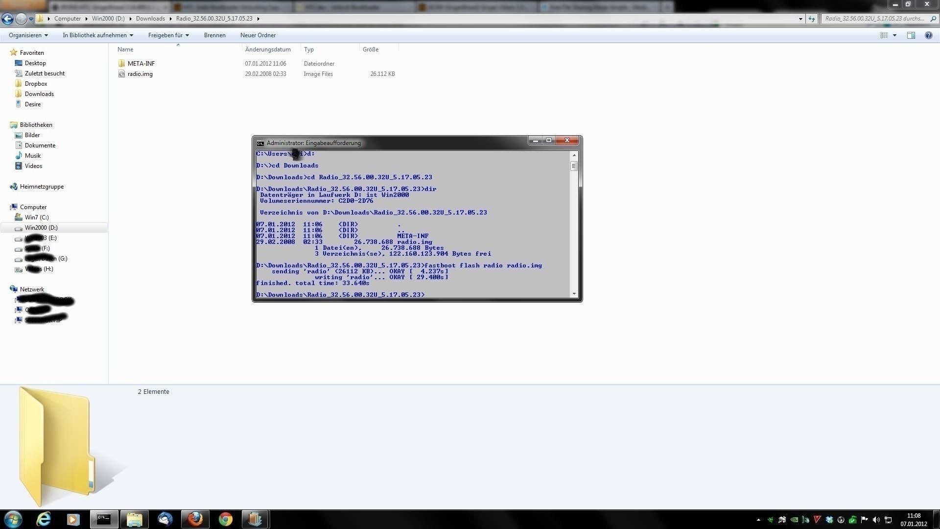

-edit- hab den Fehler bemerkt und erfolgreich behoben :)
Ja und der Fehler war?
