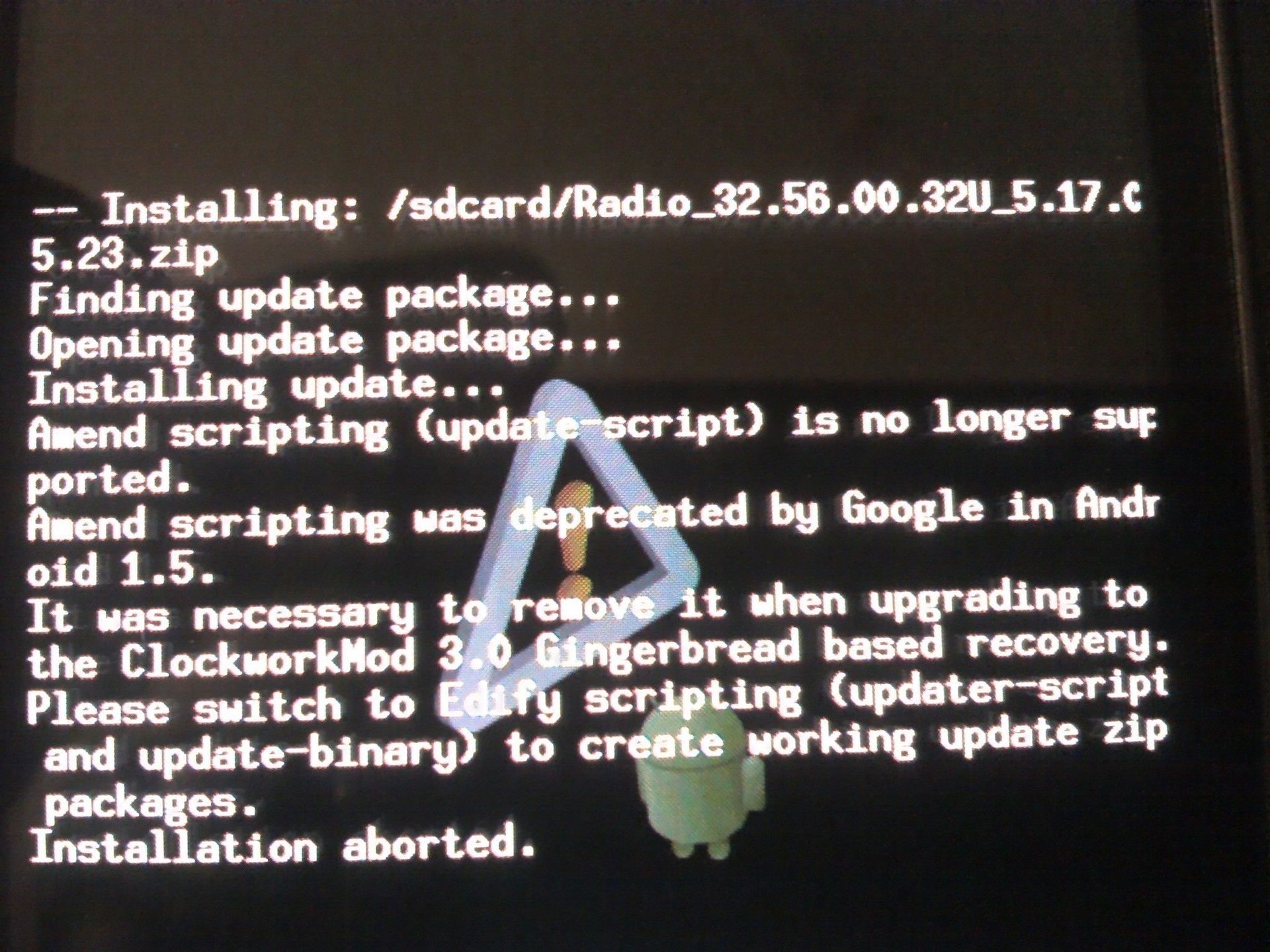

@Thyrion
Habe paar Roms getestet und bin wieder bei HTC Sense gelandet! Habe dabei 4EXT Recovery Touch geflasht!! Alles so weit so gut, aber wenn ich das empfohlenes RADIO/BASEBAND: 32.56.0032U_5.17.05.23
flashen will, bekomme ein Meldung das der Script nicht ünterstützt wird!! Danke Voraus!!
Im 4EXT und ClockWorkMod Recovery wurde die alte Amend Scriptunterstützung entfernt. Entweder installiert Du über den Rommanager eine altes Recovery 2.5.x oder machst das per ADB Shell Befehl über den PC oder über das Tool Android-Flasher ebenfalls über den PC!
