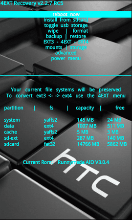

Bei mir siehr es so mit den speicher aus
bh9fld47_png.htm
wie auf den Bild .Ich habe eine 16GB class 10 SDkarte in mein Handy und es Ruckelt manchmal doch ganz schön mit CM7r2 .Die Version mit Stock Hboot Läuft mindestens genauso gut von Runnymede.

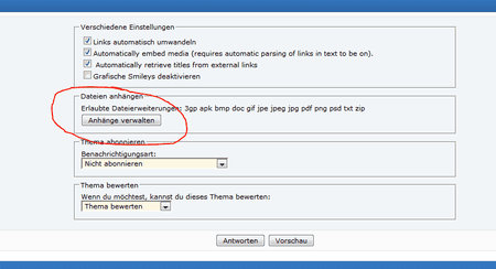

Ok hat wohl Net geklappt,wollte ein Bild von meinem Speicher einfügen.meins sieht anders aus,vll doch was falsch gemacht,habe Net soviel speicher wie erwartet.
Die apps brauchen manchmal auch sehr lang zum öffnen.

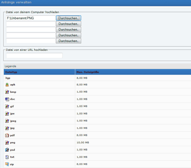

anscheinend kann man bilder nicht direkt einfügen :p

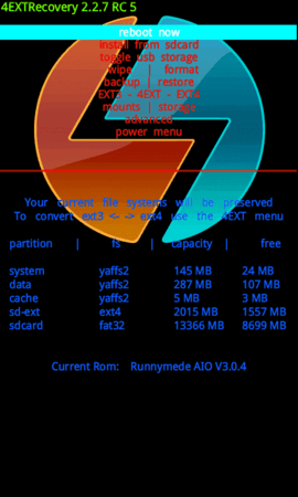

also, bei mir steht:
system yaffs2 145mb
data yaffs2 287mb
cache yaffs2 5mb
sd-ext ext4 2015mb
sdcard fat32 13366mb
welche einstelllungen habe ich vergessen zu ändern bzw. was falsch gemacht beim flashen?
doch kann man schaue auf die bilder :flapper:
Cu Juergen

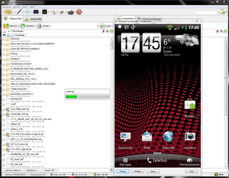

Es gibt eine App von 4ext da wird der Speicher Besser Angezeigt wie auf den Screenshoot von mir http://www.4ext.net/get.php?apk
Hiermit mache ich die Bilder Android Commander
