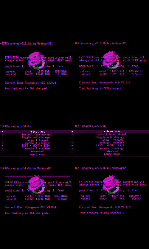

so jetzt hab ichs mal probiert mit dem screenshot ...
wobei ich jetzt auch nicht sagen kann, was der erste satz bei Info soll "ext3/ext4 currently ...."
weiß jemand rat?
weiß jemand rat?
wär mir bis jetzt nicht aufgefallen.
funktionieren tut ja alles.
hast du die fotos direkt im recovery gemacht oder über das app?
wenn ich ehrlich bin, versteh ich so einige anzeigen nicht im recovery, die zwischendurch erscheinen. da war amonra echt einfach gegen, aber ich muß feststellen, das dieses besser funktioniert oder ich hab nur das gefühl das das handy seitdem wechsel besser läuft ;)
