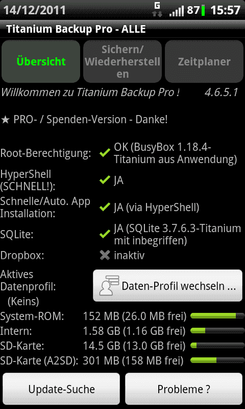

das sagt titanium

das schaut bei mir ähnlich aus. also die werte sind ein wenig anders, aber das liegt an der speicherbelegung von der sd karte und meine apps.
aber grundsätzlich ists gleich.
ich hab meine mit 4ext erstellt und keine probleme.
bei der 1. ext hab ich eben 1,irgendwas ausgewählt und dann nix mehr.

ich hab grad nochmal geschaut, was mich irritiert, dass du da mehrere zeilen hast, bei mir steht zb system nicht drauf.
aber vielleicht liegt das an deiner neueren 4ext version ...?
ich hab nur die 4ext und die sd card quasi stehen, sieht man eh auf meinem screenshot.
das kann ich dir nicht sagen, habe es nur via app anzeigen lassen
