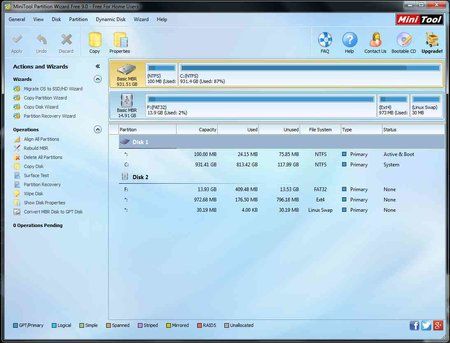

Also jetzt habe ich die SD nochmal formatiert mit dem SD Formatter genau nach Anleitung und als ich beim Partition Wizard auf Apply klickte bekahm ich eine Fehlermeldung
also es liegt scheinbar an der Kare

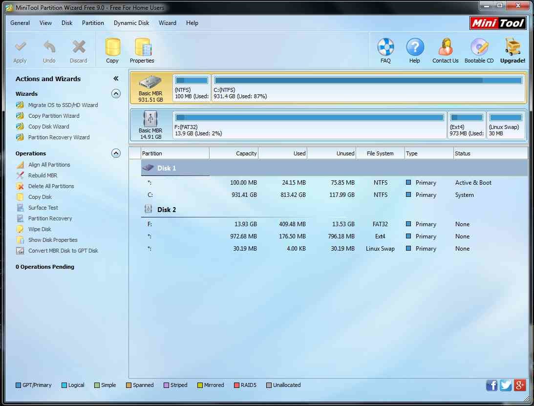

ich habe jetzt was anderes ausprobiert
ich habe die Partition mit "Partition Wizard" geändert auf ext4
hat aber trotzdem nicht funktioniert

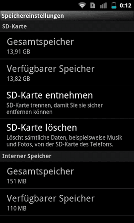

also habe ich CyanogenMOD 7 installiert
und ich denke damit funktioniert die Karte
wenn steht "interner Speicher" 110 MB verfügbar sollte das passen oder?
Falls es dir so jedoch reicht, kannst du es erstmal so lassen ;)

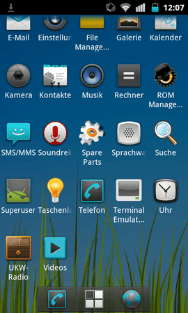

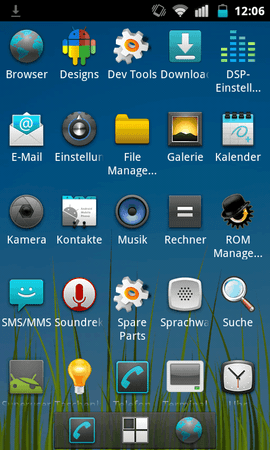

ich finde keinen Playstore und keinen Marktplace und keine Google Play
vielleicht habe ich eine falsche Vesion installiert
cm-7-20130301-NIGHTLY-bravo.zip
das sind allen meine Apps

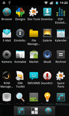

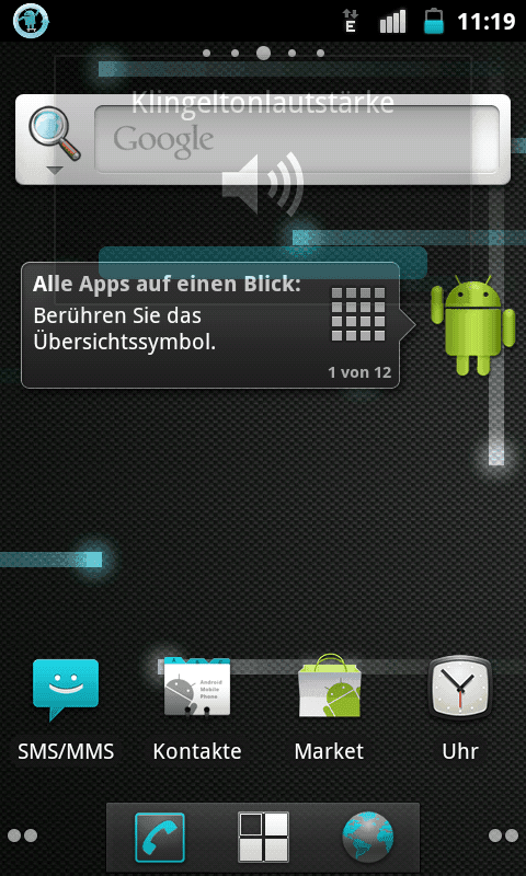

Ich hab jetzt extra nochmal das ROM neu geflasht.
Ich sehe direkt am Anfang schon den Market auf dem "Desktop".
Wenn ich dann in den Einstellungen ein GoogleKonto hinterlegt habe, erscheint er auch im Launcher-Menü.
EDIT: Bei späteren CyanogenMOD versionen, sind die gapps aus Lizenz-Gründen nicht mehr dabei. Bei der Version 7 jedoch schon ;)

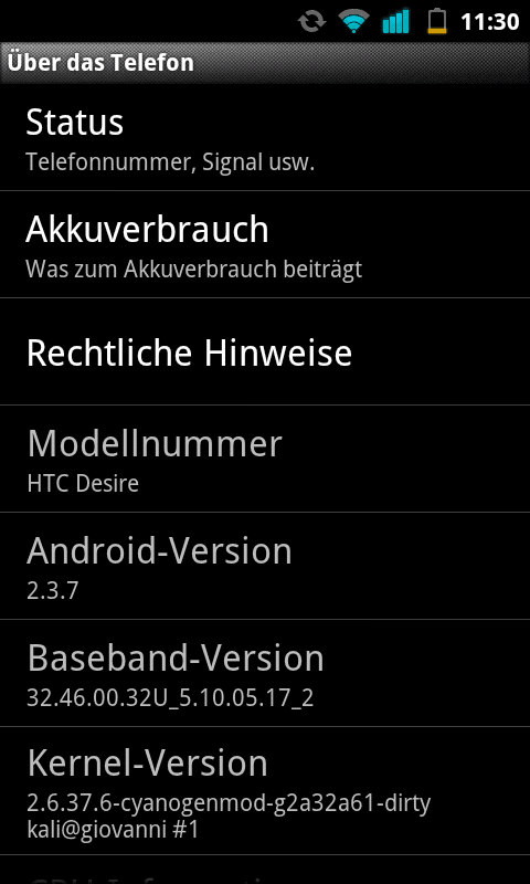

das ist seltsam
hast du auch die gleiche Version?
ja, dann weiß ich auch nicht
egal, jetzt passts eh

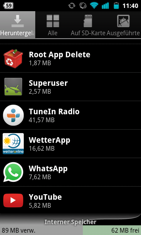

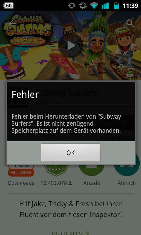

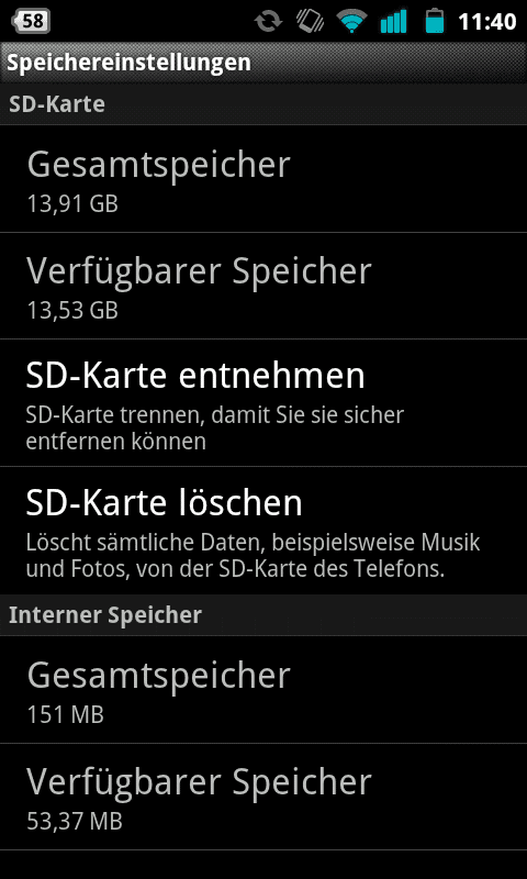

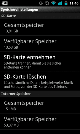

nach einigen Installationen habe ich fest es funktioniert doch nicht so wie erwartet
habe schon wieder das Speicherproblem
jetzt steht 53,37 MB verfügbar
wollte ein Spiel installieren und der Speicher reicht schon nicht mehr aus
ich vestehe sowiso nicht warum insgesammt nur 151 MB Speicher vorhanden sind, wo ich ja ein Partition mit 1 GB gemacht habe
kann mir da noch mal jemand helfen?

Lies die vorigen Posts, hier habe ich das a2sd skript erklärt.
